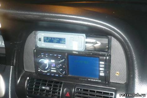

Вот примерно как у меня установлено.
Ящичек перенесен вверх из-за того, что вверху передней панели магнитолы есть 2 разъема под Флеш-карты и когда магнитола стояла вверху, разъемы были не доступны. Справа от МК нужно бы еще поставить заглушку, но пока руки не доходят.

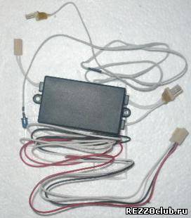

Сегодня получил от Intel с Лачетти клуба пульт ДУ для своего ДВД (т.е. управление магнитолой со штатного пульта на руле по ИК,). Я думал он пришлет только плату, а прислал вот что
Если такие пульты в инете стоят 3000-3500 р, то он делает по 1000 (во всяком случае мы с ним так договорились). Он сказал, что пожалуйста, к нему можно обратиться всем нашим клубням, если кто заинтересуется. Срок изготовления примерно неделя. По подробностям нужно обращаться к нему.

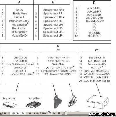

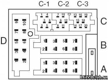

В связи с этим возник вопрос наверно к booroondook, на какие контакты приходят подключенные резисторы с пульта на руле? (позволю себе в третий раз в этой ветке скопировать распиновку)

Спасибо, разобрался. Сегодня установил, все работает прекрасно. thumb Люблю чтоб, если на машине установлено (в данном случае пульт на руле), то все должно функционировать.
