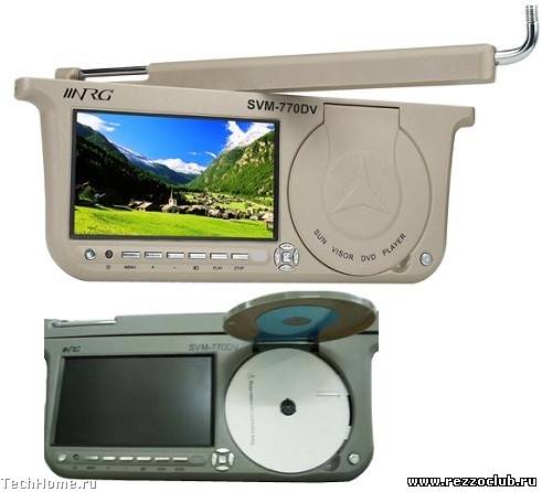

Quote (4gum)
NRG SVM-770DV эта марка?
в описании экран 7" и ничего про TV и FM, да и кнопки малость отличаются это точно оно ?
4gum Дата: Четверг, 27.03.2008, 18:04 | Сообщение № 93 (17373 в абсолютной нумерации)
разные модели ! с тв на 800р дороже

Видеокамеры в нем нет ? Так как зеркальце ушло, логично было бы чем-то компенсировать wink
А как в плане удобства демонтажа, напрмер, если захочется его взять с собой в гостиницу/палатку ?

4gum Дата: Четверг, 27.03.2008, 18:42 | Сообщение № 96 (17379 в абсолютной нумерации)
а как насчет выворачивания шеи при попытке посмотреть на экран с водительского сиденья?
видно прекрастно ! но за рулём несмотрю cool а слушаю мр-3
Добавлено (27.03.2008, 18:42)
Quote (Yakov)
а зеркальце то есть ! для преноски нужно питание антена при желании большом можно там всё на разёмах я же писал что поставил за 1.30мин. неимея навыка а ломать то нестроить дело быстрей пойдёт

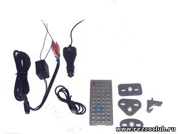

4gum Дата: Четверг, 27.03.2008, 19:33 | Сообщение № 97 (17386 в абсолютной нумерации)
и коплект поставки
Прикрепления: 2418506.jpg (13.0 Kb)

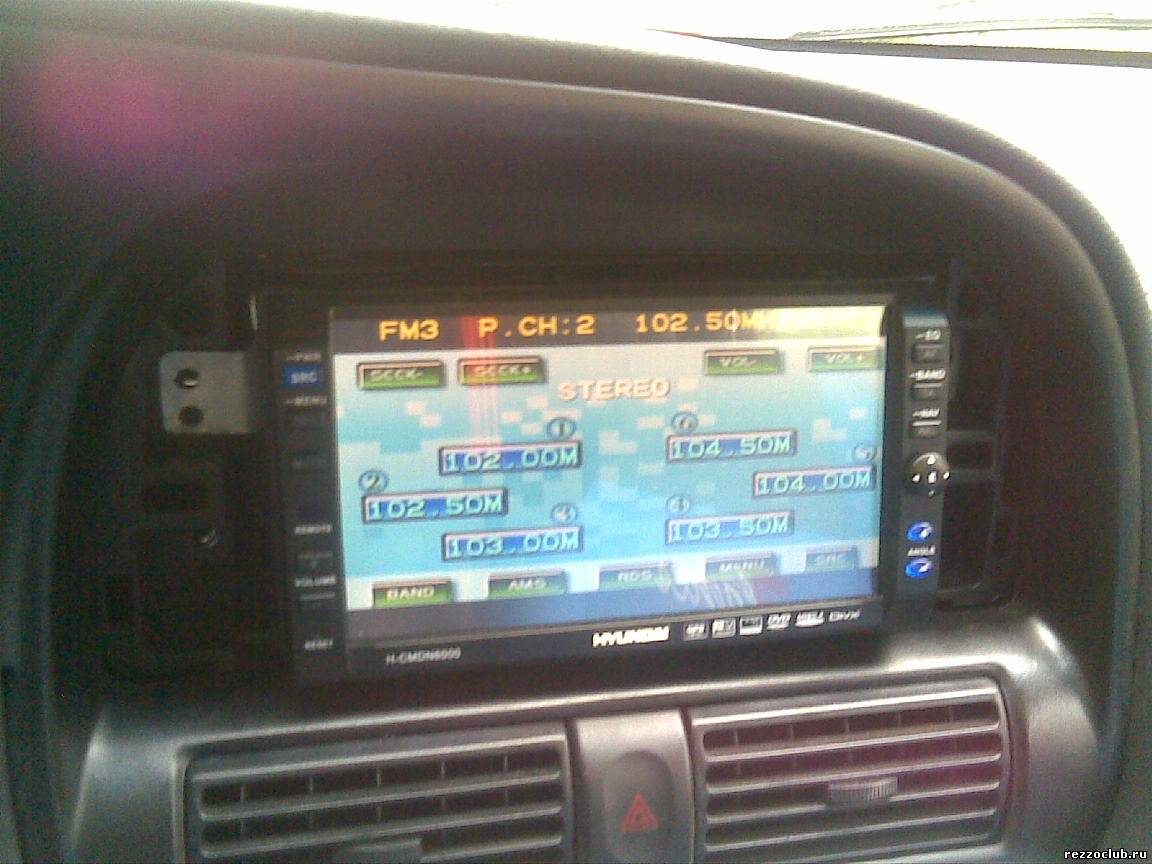

А я вот что пристроил в 2 DIN.Под маркой хундай с GPS.Правда еще до ума довожу,много мороки с ушами крепления.Вот первое впечатление
Прикрепления: 1710883.jpg (144.4 Kb)
