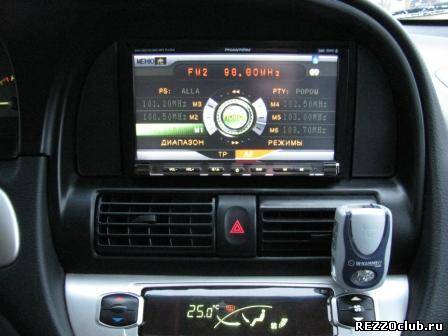

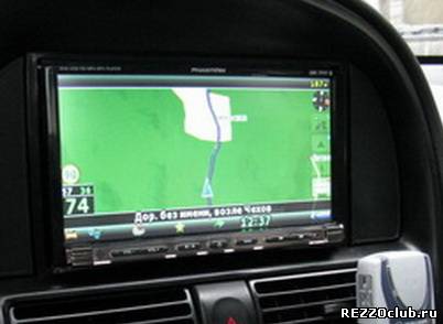

Кто-нибудь ставил Phantom DVM-130G ?И есть ли смысл
Не все то золото, что блестит
dpngcs Дата: Пятница, 27.03.2009, 23:37 | Сообщение № 158 (45471 в абсолютной нумерации)
Сообщений: 58
Российская Федерация -  Чехов-3
На форуме с 27.03.2008
Пользователь № 740
nail, Посмотри внимательно другие ветки форума. http://www.rezzoclub.ru/forum/15-708-3. Смысл - как и в любых допах - не жалко денежек, ставь. В аппарате есть все, кроме качественной мюзыки(не хуже и не лучше чем на штатной) Адрес форума по адресу http://www.phantom.ru/electronics/forum
Прикрепления: 8957135.jpg (34.0 Kb) · 2639967.jpg (46.5 Kb)
Незнание закона не освобождает от ответственности. Знание - запросто
4gum Дата: Суббота, 28.03.2009, 11:25 | Сообщение № 159 (45478 в абсолютной нумерации)
Quote (dpngcs)
не жалко денежек,
А сколько такая игрушка стоит ?

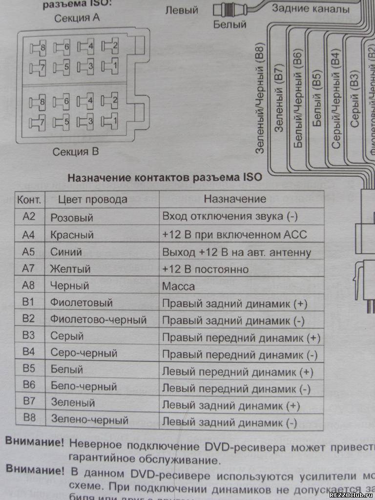

Всем привет, вообщем у меня нарисовалась такая проблемка, кто меня магнитолы, у вас радиостанции и настройки новой магнитолы сохранялись, при глушении автомобиля и вынимании ключа???
Чужого мне не надо. Но свое возьму, чье бы оно небыло!!! ПОНЯТНО?!?!?!
Шурик Дата: Среда, 08.04.2009, 00:10 | Сообщение № 163 (45786 в абсолютной нумерации)
Сообщений: 583
Российская Федерация -  К
На форуме с 10.07.2008
Пользователь № 1043
B@nditOS если пропадает память настроек,значит подключил не правильно.На магнитолах для питания вроде три проводка.Один из них должен постоянно подпитывать память магнитолы.
B@nditOS Дата: Среда, 08.04.2009, 08:38 | Сообщение № 164 (45795 в абсолютной нумерации)
Сообщений: 58
Российская Федерация -  Нефтескважинск
На форуме с 23.03.2009
Пользователь № 1614
Quote (Шурик)
Хм, так я просто соединил разъемы и все, выходит нужно менять местами проводки...
B@nditOS Дата: Среда, 08.04.2009, 09:41 | Сообщение № 165 (45801 в абсолютной нумерации)
Сообщений: 58
Пользователь № 1614
Quote (B@nditOS)
На фишке питания есть жёлтый и красный провода,поменяй их местами.
http://www.rezzoclub.ru/photo/5-0-764
Вот разъем новой магнитолы, нет ли у кого нибудь такого от стандартной???
