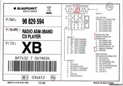

Шурик, да кто его знает, что там на самом деле ... Посмотрел на новую магнитолу - там один контакт для пульта ДУ, второй, скорее всего, земля. На распиновке родной Блау, сегодня вынул, напиано, что центральная группа контактов (не ISO-шная) содержитуправляющие контакты, и задействованы из них всего два, а именно:
CENTER SELECTION REMOTE CONTROL-IN CONNECTOR
11 Remote control (пульт ДУ)
12 Ground (земля)
Из этого можно сделать вывод, что ДУ у нас резистивное, т.е. управление достигается разным уровнем падения напряжения при нажатии разных кнопок пульта ДУ. Землю магнитола берет с корпуса, скорее всего и надо будет скинуть перемычку с контакта 12 на корпус наверное. А дальше на lacetti-club.ru есть высказывания на эту тему.
Я бегло сверил контакты ISO-разъема, вроде бы совпадают.

На родной Блау сзади вместо монтажной скобы стоит резиновая пальцеобразная фигня, одетая на шпильку. Эта фигня входит в паз внутри ниши магнитолы. НИКАКОЙ КОРЗИНЫ ДЛЯ МОНТАЖА МАГНИТОЛЫ ВНУТРИ ТОРПЕДО НЕ ПРЕДУСМОТРЕНО. ВСЕ ВИСИТ НА УШАХ-СКОБАХ СЛЕВА И СПРАВА, И РЕЗИНОВОМ КОНЦЕВИКЕ СЗАДИ. В кенвуде сзади есть отверстие под монтажную скобу, туда можно завернуть шпильку или установочный винт и законтрить его. Диаметр резьбы 4 мм, максимальная длина конца для ввертывания 8 мм. Снаружи должен остаться конец шпильки не более 30 мм. Единственное НО - расположение штатной шпильки под эту опору и отверстия в кенвуде не совпадают немного. Надо будет смонтировать и проверить.
Добавлено (25.04.2009, 21:22)
Сегодня заменил фильтр салона и попробовал подключить магнитолку. ЗВУК! - именно так писать. Контакты в ISO-разъеме совпали полностью, как родные, провод ДУ не пробовал. Кронштейны крепления, эти самые скобы-уши не подходят к корпусу кенвуда никак, буду изобретать что-то свое.
