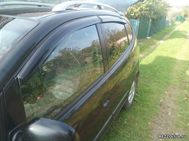

...Опёршись слегка рукой о правый задний ветровик жена воскликнула: "ОЙ!" Характерный хруст пластика заставил на секунду взбодриться обоих супругов этим прохладным осенним утром на даче... "Что-то сломалась!"- подумала она. " А вот и повод для обновки!"- подумал я, и, едва заметно, ехидно,улыбнулся...
 Заказал в Емексе за 493р. новые ветровики. Парт номер: KRWV13. Фирма Auto Clover (типа Корея). Выбирал долго, пытаясь найти в яндекс картинках их форму, цвет, прозрачность- конкретики нет, частов стречаются разные модели на 1 партномер. Где-то на форуме кто-то давал номера др. фирм: C31305  и DNCHEV00008 за что спасибо.
Выбрал наугад самые дешёвые, руководствуясь тем, что пластик везде приблизительно одинаковый, а вот двусторонний скотч может быть никудышный дешёвый или вообще не быть. В закормах имелся 3М-ий, поэтому это не проблема.

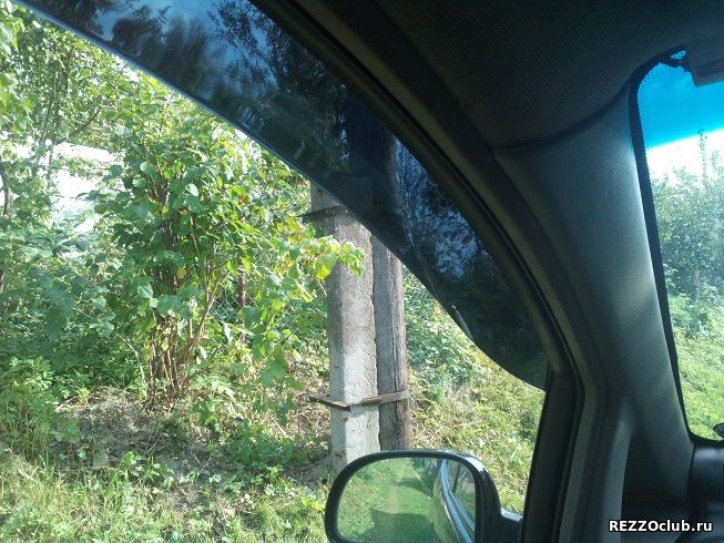

На моём авто стояли какие-то двугранные, из коричневого цвета, непрозрачные. На батином авто - другие: плавные, чёрные и, тоже, не прозрачные.
А тут БИНГО!!! Чуть поуже, дымчато- синеватые и ПОЛУПРОЗРАЧНЫЕ! Стойка теперь "похудела", обзорности хоть немного, но прибавилось!
Может показалось, но за счёт отсутствия граней и меньшего выноса стало меньше шуметь, когда окно приоткрыто сантиметров на 5 на скорости до 80-90км/ч, дальше шумно, как обычно.

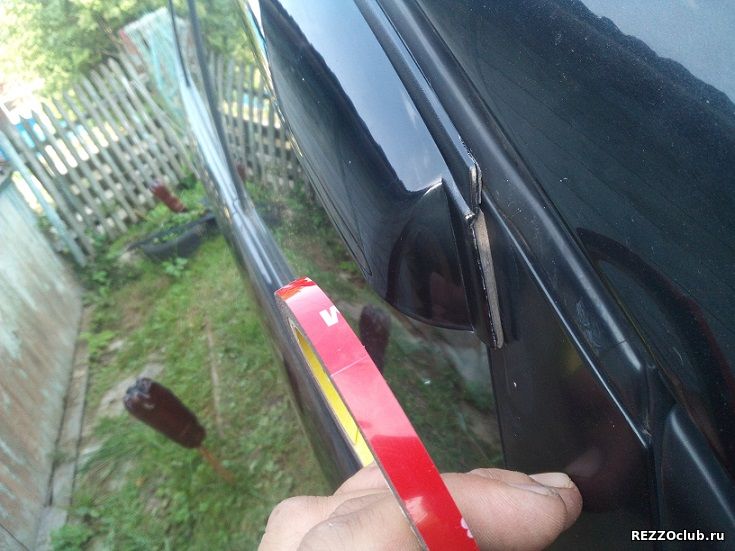

Двусторонний скотч, вопреки ожиданиям, присутствовал. Даже маркирован 3М- посмотрим как будет держаться. Единственный минус ( как и на прошлых ветровиках) передняя кромка на передних ветровиках утоплена  миллиметра на 2 ( раннее встречалось в этой ветке и у других)-пришлось "заполнять" тремя слоями скотча, что был в запасе:
 Чёрный герметик поможет скрыть серую срамоту biggrin , но это позже.
