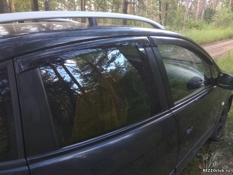

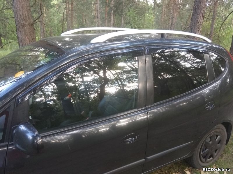

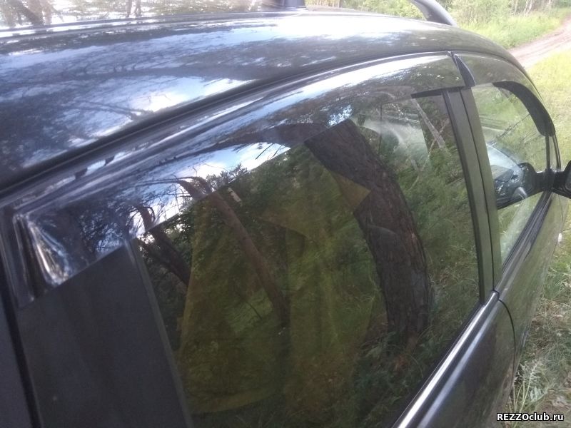

Artem017 Дата: Пятница, 04.09.2020, 10:08 | Сообщение № 332 (172260 в абсолютной нумерации)
Три года назад приобрёл запасной комплект дефлекторов. Мотались они у меня по всей лоджии от верха до низа -  при хранении берёг как мог, боялся поцарапать или сломать. Старые ветровики отходили ровно пять лет. За время эксплуатации больше всего досталось правому переднему: деформировался при пожаре, потом прошлой зимой скребком задел - отломил несколько кусков. Склеил - ещё год проездил. Левому водительскому тоже однажды не повезло - от встречного Камаза словил камень прямо в ребро - осталась дыра. Слава Богу, камень прилетел в этот ветровик, а не в стойку или стекло. При этом за время эксплуатации ветровики стали снаружи матовыми и потеряли свою былую прозрачность. В общем, подошло время заменить.
Новые дефлекторы оказались от Cobra Tuning, артикул C31305.
Сразу удалил с них родной заводской скотч - просто редкостное Г. Наклеил оригинальный скотч 3М шириной 5 мм. Прошлые ветровики клеил им же - держались прочно все пять лет. На вертикальных торцах также пришлось поклеить скотч в два слоя, так как в поперечном сечении с конфигурацией дверей совпадает не полностью. Новые ветровики имеют какой-то синевато-фиолетовый оттенок (прошлые были просто коричневые), более светлее и прозрачнее. Будучи в лесу, в тишине и гармонии, потихоньку их переклеил.
