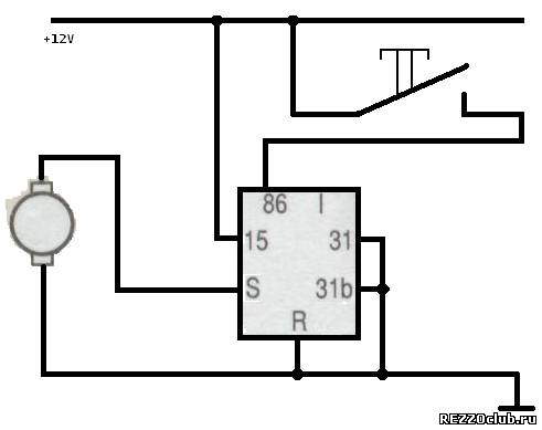

А мне тут в голову пришла другая мысль - ведь задача задержки отключения (а это по сути именно задержка отключения поворотников) успешно реализуется практически на всех автомобилях в деле омывания стекол. Качнул рычаг дворников на себя и отпустил - а дворники сделали три-четыре маха и отключились.
Это реализовано с помощью специального реле.
В розничной продаже имеется такое реле отечественного производства, которое устанавливается, в частности, на ВАЗах. Стоит порядка 70 или 80 рублей и называется 524.3747.
Мне кажется, что пару таких релюшек (одно для левого поворотника, одно для правого) можно использовать при реализации "лентяйки".
Готовй схемы у меня пока еще нет (обдумываю).
Но первый набросок имеется. Это - обрезанная схема задержки отключения мотора стеклоочистителя. ОБрезанная - потому что из нее убраны все не интересующие нас в данный момент функции - прерывистый режим мотора, работа на малой скорости, отключение мотора при парковке дворников).
Если есть интерес, давайте обсуждать и размышлять.

Если Вазовское реле умеет работать при питании через доп контакт, то вроде можно реализовать, только время подобрать.

Два доп реле, еще два реле поворота. то может что и выйдет но больно мудрена схема получится.

Все можно сделать и без микросхем и печатных плат и примерно рублей за 120-150. Берется реле задержки от девятки (ставиться на задний дворник) и пара малогоборитных реле с двумя контактными группами. Идея проста. Буржуйский Бленкинг Юнит по нашему, по деревенски, называется реле-размыкатель (я думаю все это знают и объяснять про простейший вариант с биметаллом не буду) на входе которогоставиться реле задержки. А переключателями управлять только обычными реле, с помощью которых всключать лампочки поворотников. Это все правда теоретически (может и еще чего нодо будет добавить). Если кому интересно могу схемку на досуге набросать. Правда в этом случае надо много заморачиваться с проводами. Я бы сделал свое реле на контроллере и заменил бы штатное. Так не надо было бы кучу проводов перебирать. Если кому надо, то могу заняться.

booroondook, Реле работает немного не так. В дежурном режиме оно ожидает подключения нагрузки. Как только она появляется реле начинает работать с частотой, заданной нагрузкой.
