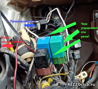

После замены радиатора отопителя, у меня остались фотографии подторпедного пространства при снятой торпеде. Вот хочу одну фотку представить. Здесь красной стрелочкой обозначен блок сигнализации, он замотан в поролон, синей - предохранители сигнализации и зелеными стрелками неизвестные мне реле. В описании о них я ничего не нашел. Может кто знает, что они включают, чем управляют?

mihaz Дата: Воскресенье, 28.01.2024, 20:22 | Сообщение № 80 (177932 в абсолютной нумерации)
А ДХО у Вас не стоит? Для корректной работы ДХО нужно, как раз, пара релюх... хотя на фотке их три... а так смотреть по проводам, куда идут от релюх...
Rapidrezzo Дата: Воскресенье, 28.01.2024, 20:53 | Сообщение № 81 (177933 в абсолютной нумерации)
mihaz, ДХО я сам ставил, реле включения стоят под капотом. По проводам смотреть поздно, торпеда уже на месте. Одно из реле, предполагаю - включение противотуманных фонарей.
mihaz Дата: Воскресенье, 28.01.2024, 21:01 | Сообщение № 82 (177934 в абсолютной нумерации)
ПТФ если у Вас стояли, д. б. штатное реле...не думаю,что на фотке это штатное оборудование, похоже на колхоз...
poper Дата: Воскресенье, 28.01.2024, 21:54 | Сообщение № 83 (177935 в абсолютной нумерации)
Не уверен,но возможно один из них отвечает за дворники.У меня как то перегорал,менял.
letun087 Дата: Понедельник, 29.01.2024, 01:01 | Сообщение № 84 (177936 в абсолютной нумерации)
Это 100% штатные релюхи и стоят штатно. Я точно просто не помню что есть что конкретно.На них есть номера.По номеру легко пробивается что за реле
Rapidrezzo Дата: Понедельник, 29.01.2024, 07:45 | Сообщение № 85 (177937 в абсолютной нумерации)
Возможно. Из 12 перечисленных в описании реле, которые стоят в монтажном блоке под капотом, такого реле нет.
Rapidrezzo Дата: Понедельник, 29.01.2024, 08:35 | Сообщение № 86 (177938 в абсолютной нумерации)
Сейчас еще раз пересмотрел схемы в описании. Там есть еще такое реле "зажигания", возможно это оно - одно из трех. Таким образом, из наших предположений, это реле включения задних противотуманных фонарей, реле стеклоочистителя и реле зажигания.
Доберман Дата: Понедельник, 29.01.2024, 15:40 | Сообщение № 87 (177939 в абсолютной нумерации)
Синее реле, дворники. В этот разъем втыкалась реле от датчика капель на лобовом tongue  уххх как давно это было.... примерно 2009г в темах точно есть. "датчик дождя" http://www.rezzoclub.ru/forum/14-1584-79865-16-1286613824
Rapidrezzo Дата: Понедельник, 29.01.2024, 17:09 | Сообщение № 88 (177940 в абсолютной нумерации)
Доберман, теперь мы точно знаем, что синее реле отвечает за работу стеклоочистителей.
Rapidrezzo Дата: Суббота, 24.08.2024, 15:33 | Сообщение № 89 (178523 в абсолютной нумерации)
Хочу снова вернуться к этой теме и вот почему. Случилась у меня поломка - перестали работать поворотники. Вроде и не такая страшная поломка, а ездить нельзя. Пришлось залезать под приборку и все там проверять, разбираться, что почем и какое реле за что отвечает. Выяснил: синее - реле стеклоочистителя, зеленое - реле включения задних П Т Ф, и черное - реле поворотов.
В конце концов разобрался, на обмотку реле поворотов +12 вольт приходило, минус - нет. Куда он делся  непонятно. Естественно реле не срабатывало. И еще один контакт не замыкался в выключателе аварийной сигнализации. В итоге, все нашел и работу поворотников восстановил.

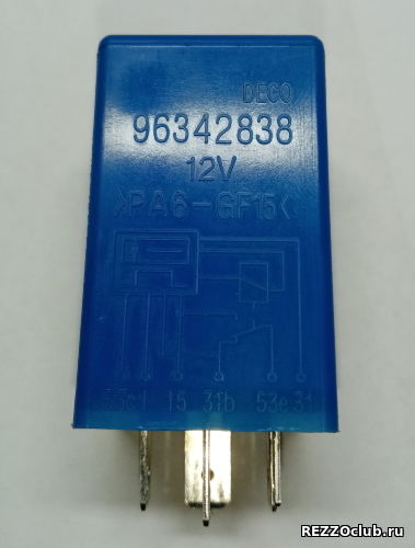

Rapidrezzo Дата: Суббота, 24.08.2024, 16:56 | Сообщение № 90 (178525 в абсолютной нумерации)
Реле стеклоочистителя:
