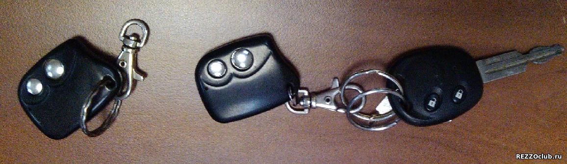

Всем доброго дня, и хорошей погоды!! ))
Нужна помощь!!!
Сегодня утром не смог снять с сигналки машину (на открывается с брелка замок), вечером закрыл, нажав на маленькую кнопку на брелке и ушел, все работало..
Итак: Была мысль, что села батарейка на брелке, взял второй... без изменений!
Если нажать на маленькую кнопку, то срабатывает отгон вора )) машина орет секунд 20.. а большая, ноль эмоций на двух брелках...
С ключа замок срабатывает, но при открытии двери воет сирена.. Можно даже завести машину, но что делать с сигналкой???
ЧТО МОЖЕТ БЫТЬ!?? Подскажите!!!

valkrajushkin Дата: Пятница, 02.06.2017, 15:35 | Сообщение № 64 (156336 в абсолютной нумерации)
Цитата Sidney ()
Друзья, что скажите!??
сигналка уже не штатная ? .если штатная в порядке . возможно какой то между ними конфликт .у меня тоже нештатная .посоветововали выкинуть батарейку из ключа  .такая хрень была у прежнего хозяина
Sidney Дата: Пятница, 02.06.2017, 16:17 | Сообщение № 65 (156338 в абсолютной нумерации)
Сообщений: 174
На форуме с 10.03.2017
Пользователь № 47320
Я купил машину три месяца назад, у меня такое в первый раз, да и у прошлого такого не было..
А штатная она или нет... уже неизвестно. Но лет ей много. Батарейки менял как купил. Да и сигнал то идет, и от брелка и от ключа..

mihaz Дата: Пятница, 02.06.2017, 16:55 | Сообщение № 67 (156340 в абсолютной нумерации)
У меня по-моему было похожее год-два тому, не помню, но летом... Пока не снял и надел назад разъем иммобилайзера, сигналка орала и не отключалась... Перед тем как искать где имм-зер, я отключал оралку один контакт, чтоб не пугать соседей... Она продолжала только мигать...

valkrajushkin Дата: Пятница, 02.06.2017, 18:34 | Сообщение № 70 (156343 в абсолютной нумерации)
сигнал надо оставит один каким пользуешься . а пользуешься ты нештатной сигналкой . потому что штатный брелок -это сам ключ зажигания на нём кнопки есть .вот его и надо обесточить .-выкинуть батарейку из него .а какая у тебя сигналка узнать можно так ... я забивал в гугле .брелоки сигнализации авто фото .гугл выкинет тебе под 1000 картинок с описанием и названием сигналки .бери свой блелок и сравнивай .я быстро нашёл
Sidney Дата: Пятница, 02.06.2017, 21:20 | Сообщение № 71 (156352 в абсолютной нумерации)
Сообщений: 174
Итак, отчет!
Проблема решилась снятием клем с аккумулятора..., мин. 5 постояла, потом кинул их обратно.. что-то щелкнуло, сигналка пискнула и вроде заработала!!
Что могло быть! У нас тут ночью типа ураган был, может где-то что-то залило (мокро было под капотом)и замкнуло ну и.....
Завел, прогрел мин. 30, еще несколько раз проверил работу! Всё работает!!
Утром времени на эксперименты не было, да и не думал что так может быть... в мойке же не заливает...
Всем спасибо!!
Keris Дата: Пятница, 02.06.2017, 22:39 | Сообщение № 72 (156353 в абсолютной нумерации)
Сообщений: 641
Это хорошо, что решилась. Но всё же, пока лето, очень советую, не спеша, найти местопололожение блока сигналки. Начать можно с "плюса" колокола-  посмотреть куда в моторном отсеке он ныряет и по толщине и цвету искать такой провод уже под панелью. Этот провод "по- любому" идёт в блок сигналки. Как правило, на этом блоке написана модель сигналки. Как правильно подсказал valkrajushkin, по фотке брелка можно узнать, что за модель. Но так бывает не всегда, т.к. некоторые производители делают универсальные брелки для нескольких разных серий сигналок. Инструкции по использованию у них могут практически совпадать, отличия - в алгоритмах  программирования- просто переставленным порядком функций.

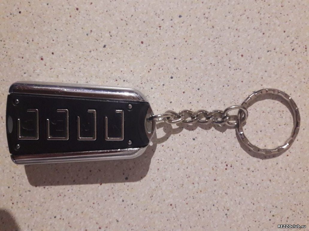

valkrajushkin Дата: Пятница, 26.10.2018, 18:33 | Сообщение № 73 (164352 в абсолютной нумерации)
парни такой вопросик .может быть уже обсуждали .. извините не нашёл .вообщем машинка была куплена с сигналкой фантом вояджер .никаких претензий к ней нет .пользуюсь ей уже 3 года.но вот брелки.. их два ..один другого хуже .кнопочки продавлены всё потёртоё .хотя и работают .вот я по случаю прикупил совершенно новый брелок от своей сигналки .теперь как его прописать ? в нете много информации .но боюсь с кнопкой валет .что нибудь начудить .и для всех сигналок порядок прописки одинаков ?

Keris Дата: Пятница, 26.10.2018, 21:23 | Сообщение № 74 (164354 в абсолютной нумерации)
Сообщений: 641
Кнопки Valet боятся не стоит... А вот самое главное- эта инструкция , соответствующая именно этой модели сигналки. Алгоритмы у всех сигналок разные, либо отличаются незначительно, что всё-равно сводит на нет возможность прописки брелка.
Боятся что-то "навключать" в сигналке так же не стоит. Если алгоритм в инструкции именно от этой сигналки- это сразу будет видно и слышно- в инструкции будет чётко описаны количество звуковых сигналов и миганий диода в случае удачного программирования. Если сигналка не реагирует или реагирует не так, как в описании -значит эта инструкция от другой сигналки или иной её версии.
У самого на прошлом авто так было. Узнал, что брелок по внешнему виду от сигналки BLack Bug, оказалось что сигналка REEF 402( нашёл блок управления с наклейкой модели под приборкой позже).  Оказывается производитель один, но делает разные модели с унифицированными брелками и некоторыми другими элементами. Такое не редкость. Унификация встречается у многих производителей сигналок, взять к,примеру, A.P.S. и Alligator и т.д.
Скачал я инструкцию к этому Reef402 а она не подходит! Оказалось, что до какого-то периода был один алгоритм , после его чуть изменили, поменяв некоторые операции местами.
Короче, подошёл от более раннего... В результате удалось прописать брелок от Black Bug (для Reef402 не было)!
Рыболов Дата: Пятница, 26.10.2018, 21:23 | Сообщение № 75 (164355 в абсолютной нумерации)
valkrajushkin, в принципе алгоритм одинаков, но лучше поискать мануал- кол-во функций разное, поэтому и позиция в списке программируемых функций неизвестна....имхо.
