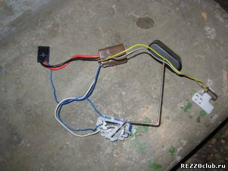

Засада при замене проявилась в совершенно неожиданном месте. После завершения работ указатель уровня топлива показал "полный бак" хотя бензина было половина бака. "Завис" поплавок" - подумал я. Прокатился. Во время движения стрелка стронулась с пошла в низ, но на половине бака не остановилась. Она застыла в двух делениях от конца шкалы и перестала вообще на что-либо реагировать кроме выключения зажигания, при его включении стрелка возвращалась в положение "два деления от конца шкалы". Проводились разные манипуляции со снятием и установкой всего что приходило в голову и ничего не помогало. В один прекрасный момент было обнаружено, что на старом насосе в проводке на один провод больше. Вот фотка новой проводки снятой с насоса, а старую я не сфоткал (простите, если сможете).
В общем когда смотришь на оба насоса "лишний провод" явно виден. В общем всё заработало когда переставили старый пучок на новый насос.
Спасибо электрику Сергею из Сандры моторс за пытливый ум и зоркий взгляд.

Макс надо просто откусить лишний провод и всё заработало бы, мы с этим сталкивались давно ещё с Матизами http://photofile.ru/users/1667132/3766616/ Ставили на Матиз датчик от Спарка, так как Матизовские не поставляются отдельно от модуля бензонасоса, вот и вышли из затруднительной ситуации.
Знал бы прикуп, жил бы в Сочи. smile
Главное результат - всё работает.
