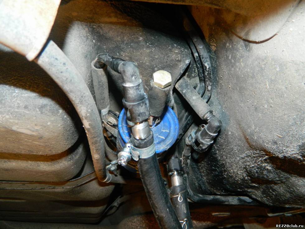

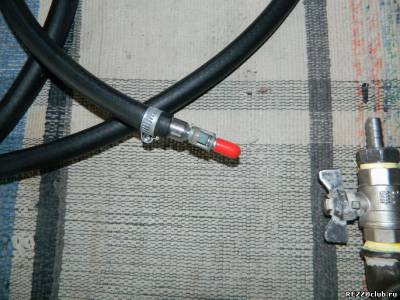

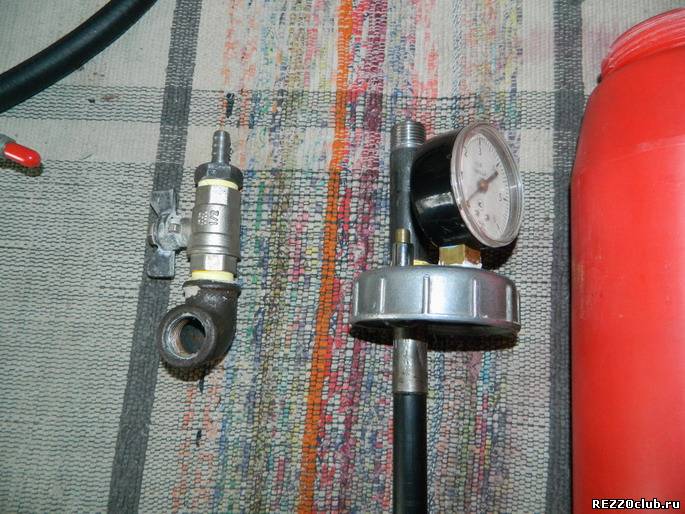

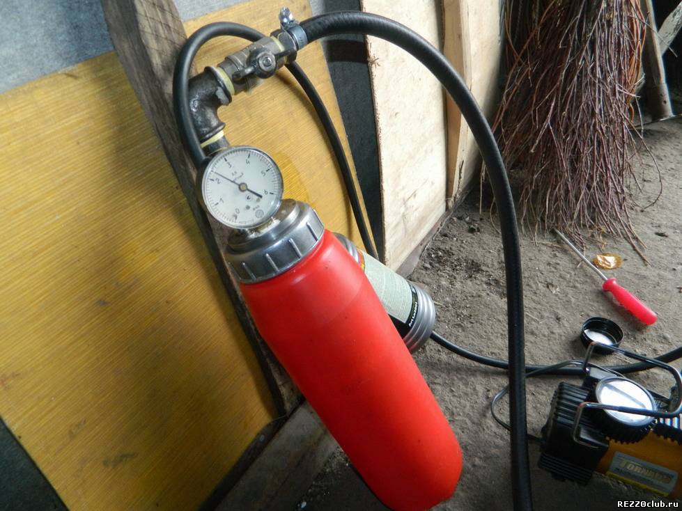

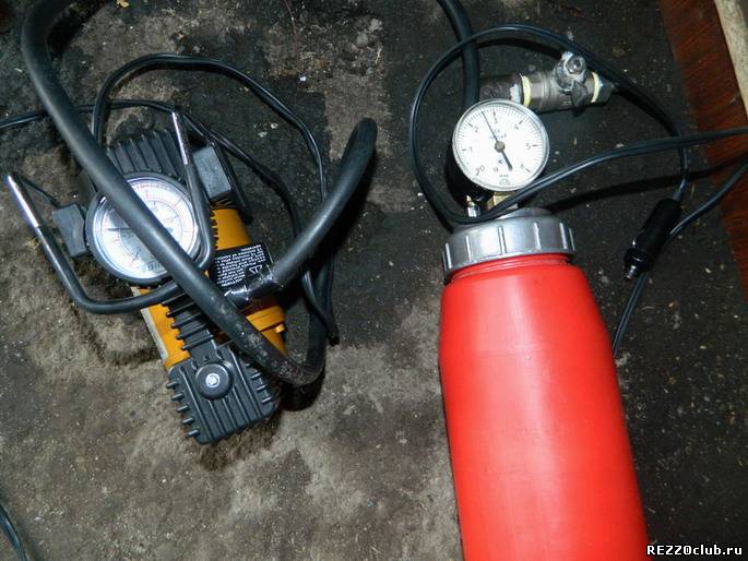

Так ка вчера помыл машину, то сегодня естественно пошел дождь biggrin , вот и решил я заняться промывкой инжектора. Для начала скрутил в кучу все железки приготовленные заранее:

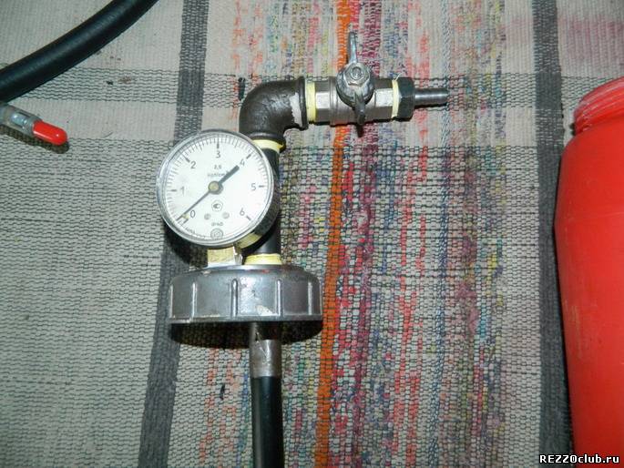

Для емкости использовал корпус порошкового огнетушителя, прикрутил к нему "башку" с патрубками, манометром, пипкой под насос и накачал воздухом для проверки-опрессовки.

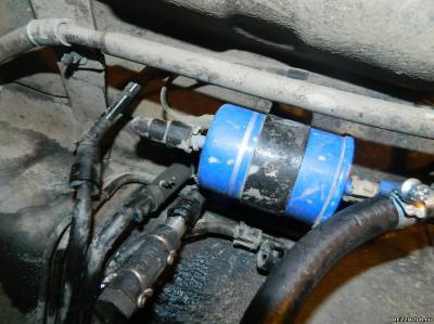

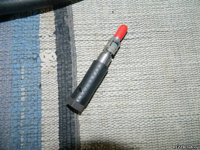

Убедившись, что устройство держит давление, подцепил к крану шланг и подключил к системе автомобиля после фильтра, обратку заглушил:

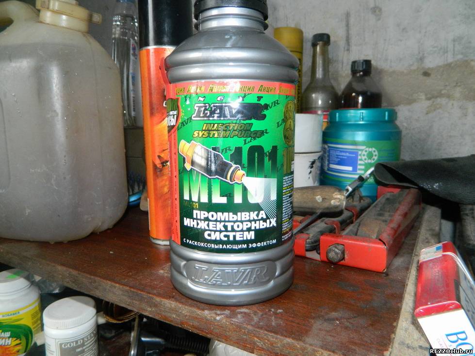

Заправил емкость промывочной жидкостью "ЛАВР"
Промывал, следуя инструкции на бутылке: 10-15 мин на ХХ, 10-15 мин перерыв, 10-15 мин на переменных оборотах.
Честно скажу, что большого эффекта я не ждал, но вышло наоборот, машина реально поехала лучше, отзывы на педаль газа стали мгновенными, разгон стал быстрее, с места с буксом рвет, я уж и забывать начал, что она так может.

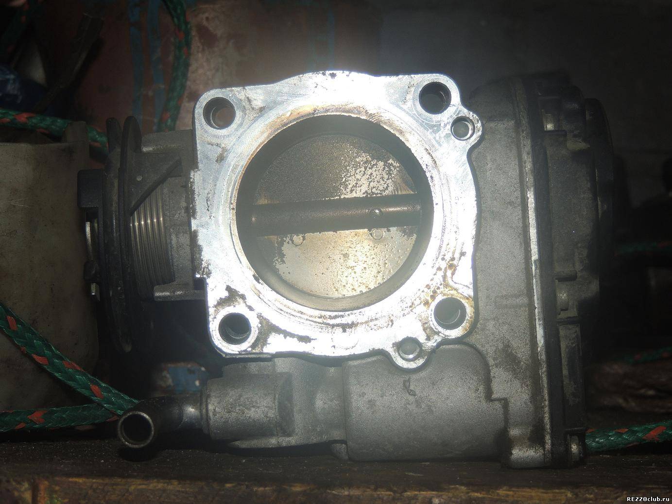

Вчера промыл ДУ и форсунки. Пришлось помучаться. При снятии дросселя оказалось, что мешает крепление генератора. Снял и его, после чего успешно вытащил ДУ. Промыл, оставил. Пришло время форсунок. В Камасутре написано отсоединить шланги обратки и подвода топлива от рампы. А как???????? С одним шлангом разобрались, со вторым нет. Было принято решение снимать форсунки на месте, не вынимая рампы. Справились удачно. Промыли, поставили. Кольца не менял, они в норме. Перед сборкой решил проверить - а не бежит ли топливо из под форсунок: итог - 2 и 3 фонтаном бьют. Заменил на них кольца, все нормализовалось.
Теперь буду смотреть на поведение. На первый взгляд динамика улучшилась. Но буду проверять в области. Пуск холодного - немного похуже чем был, а может просто сказывается -15 градусов... =)
