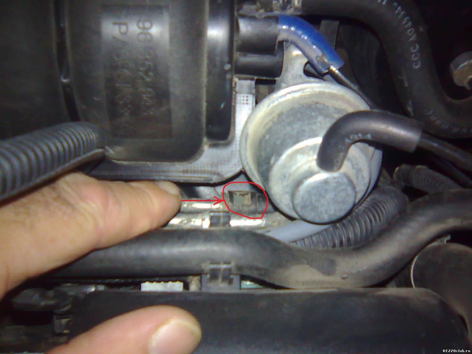

Мужики! Кто знает, ткните пожалуйста носом, который шланг в моторном отсеке является обраткой, если есть возможность, то с картинкой, буду очень благодарен.

Установлен в клапан на топливной рампе

sinna59, Вот спасибо! Его там реально от клапана отсоединить?

Также ка на топливном фильтре, сжал две пимпочки и вправо сдернул.

Разъём как на топливном фильтре

Т.е. там можно поставить заглушку при промывке инжектора, чтоб под машиной не расстыковывать?

Почему нет? Главное чтоб давление всё выдержало.

С давлением усердствовать не буду, промывать хочу так же как kovkonst, , сообщение №74, подключить аппарат планирую в районе топливного фильтра, а обратку хочу заглушить в моторном отсеке.
