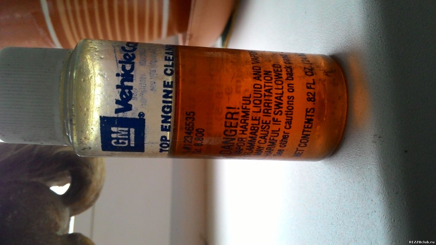

Корвинус Дата: Среда, 25.03.2015, 08:48 | Сообщение № 168 (137458 в абсолютной нумерации)
А я периодически (1-2 раза в год) использую вот это
Не знаю, на сколько сие эффективно, но, думаю, хуже не будет. Да и езжу в основном на газу, форсы сильно засираться не должны.
