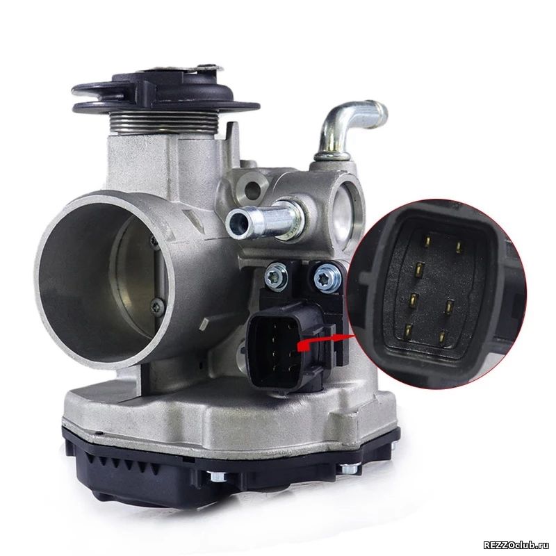

Цитата dizel0985 ()
Почитав информацию на просторах интернета, пришёл к печальному выводу - датчика как такового ДПДЗ у нас нет (хотя его интенсивно продают в автомагазинах), он встроен в сам дроссель. Значит надо менять сам дроссель, а это дорого
Не рассматривали вариант с Алиэкспресс? Типа " 96345590 96253560 корпус дроссельной заслонки для DAEWOO Chevrolet Rezzo Tacuma Vivant Nubira 96447930 л Клапан дроссельной заслонки -3 737,50 руб"
Прикрепления: 7154888.jpg (63.1 Kb)
Опааа... А вот туда я заглянуть не догадался.. Сейчас помониторю что там есть!
