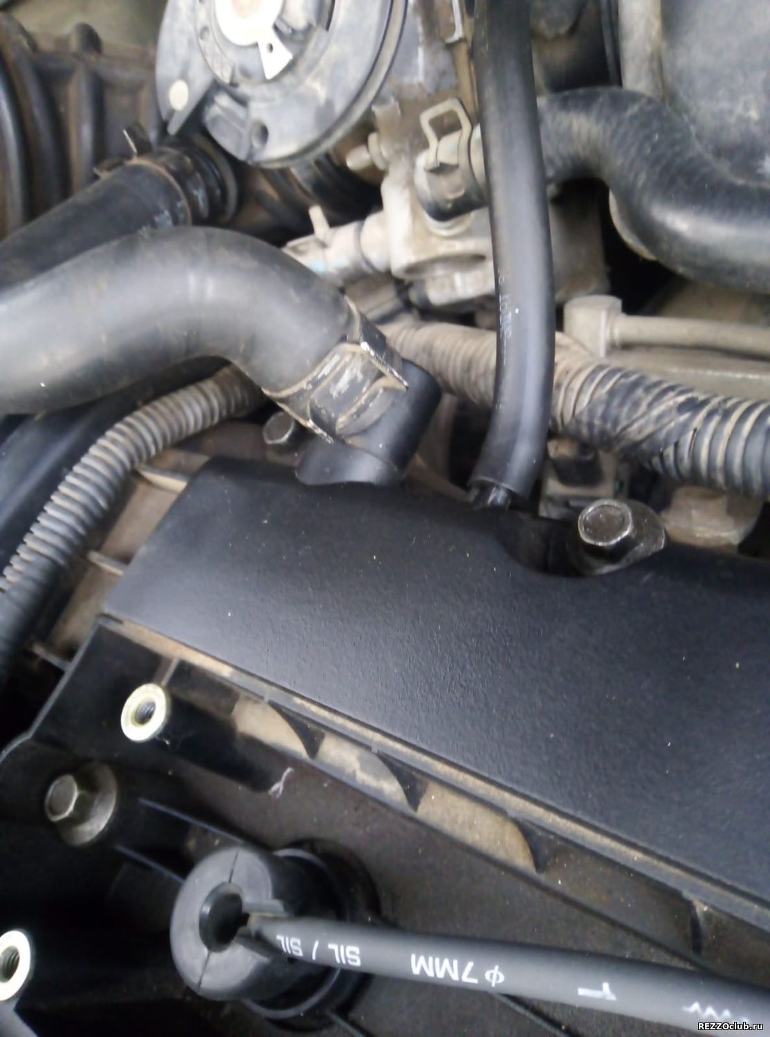

короче нет у меня в крышке такого  клапана..везде справа и слева пластиковые уголки вылитые вместе с крышкой--одно печальное нашел это растрескалась гофра что идет от воздухана до ДЗ.. а к нам подходит только оригинал или есть замена?

Клапан там где эта трубочка одевается на КК,ну прям в том месте.Гофра от воздухана к дросселю только по оригиналу

letun087, ну нету )))) уголки литье и больше ничего..вот в гофре  пластиковый ерш стоит но и в нем нет ничего--прямоход и все..даже намека на фото сверху нет ничего..я уже думаю может в самой крышке внутри он стоит...?
89284405307 Дата: Понедельник, 06.06.2022, 19:30 | Сообщение № 139 (175826 в абсолютной нумерации)

valkrajushkin Дата: Понедельник, 06.06.2022, 19:48 | Сообщение № 140 (175828 в абсолютной нумерации)
не парься . у многих нет . по совету механика максима .я .в тоненький шланг впихнул жиклёр на 1 мм .всё работает как надо

valkrajushkin, я не парюсь..просто пишите что должно быть..а его нету ...там в тонком шланге и так примерно 5мм диаметр

росверлили немного больше чем надо отверстие, там достаточно 1мм отверстия. При 2мм дроссель на ХХ будет практически полностью закрыт. А на прогретом двигателе на ХХ без электро нагрузки, чистый дроссель должен быть приоткрыт на 1,5-3%           это цитата механика .про алюминиевую клапанную крышку ...ели поподробнее .про клапан ...то пост 1774 и 1778 . в теме клапанная крышка

да какая разница ? .просто на алюминиевой  выход на дросельный шланг не просверлен .приходится сверлить самому . а на пластиковой эту роль выполняет клапан . но расположен он на более толстом отливе .и опять же ... на крышках реззо этого клапана не предусмотрено . этот клапан с крышки лачети . так что ставить клапан или нет . это ваше дело .
