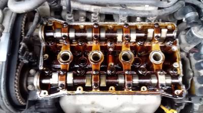

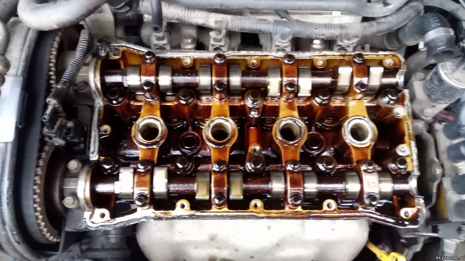

Так уж получилось, что пришлось вчера менять прокладку клап. крышки, свечи и высоковольтные провода. Когда снял клапанную взору открылась такая картина Пробег 170700 км. Последние 2 замены масла Роснефть. Отложения легко удалялись простой хб перчаткой.

Лаковых отложений много.

Поменяй масло на 5W-30. Масло перегревается, видимо.

Как ни парадоксально выглядит подобный совет, он имеет адекватную подоплёку. 5W-40 в силу своей бОльшей кинематической вязкости и связанных с этим физических свойств может вызывать локальные перегревы в парах трения, расчитанных на масло 5W-30. Как следствие, масло в этих местах тоже перегревается. Да и зазор в паре трения становится меньше расчётного, что грозит разрушением масляной плёнки, несмотря на её повышенную прочность масла "сороковки", так как с перегревом масло теряет свои свойства и быстро деградирует, стареет, окисляется. Более ярко этот эффект заметен при использовании в гражданских двигателях "спортивных" масел *-50, *-60. Да я писал уж об этом.
Да и с чего это 5w-30 более устойчиво к холоду, чем 5w-40? 5w что там, что там. То есть низкотемпературные свойства укладываются в норму сертификации. Хотите заводить двигатель в лютый мороз - заливайте 0w-* масла.

У меня под крышкой также как у MacLeod. Это похоже последствия применения масла GM и его замены по мануалу те через 15 000 км. Четвертый год это вижу и отмываться не собирается пока.

То что лилось до меня, я увидел частично по документам ТО от старого владельца, вообще все что ни поподя, а обслуживался на офф.сервисе, в том числе и GM масло. На Роснефте наоборот, началось отстирываться, То что я видел через заливную горловину было ахтунг и даже отверткой отложения не счищались. Сейчас, как писал выше, стирается х\б перчаткой. А так посмотрим.

MacLeod, ясно. Мы ж фоток "до" не видим, не понятно, в какую сторону процесс идёт.

Я полностью состояние сам не видел, только через заливную горловину. Процесс - посмотрим со временем.
