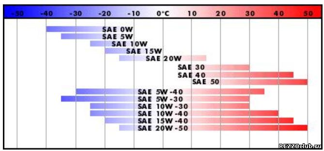

ребят посоветуйте пожалуйста моторное масло, живу в влг зима тут бывает лютая.....-30 и более
leppa Дата: Среда, 30.12.2015, 17:31 | Сообщение № 1307 (144085 в абсолютной нумерации)
А вот действительно - какое нам лучше, ведь бывает и за +40. Или одно на зиму, а другое на лето? Я к стати когда лил 10w-40 elf думал об этом, особенно когда стартер при -30 не хотел крутить.
Механик Дата: Среда, 30.12.2015, 22:29 | Сообщение № 1308 (144096 в абсолютной нумерации)
При таких перепадах лучше 0-40.
