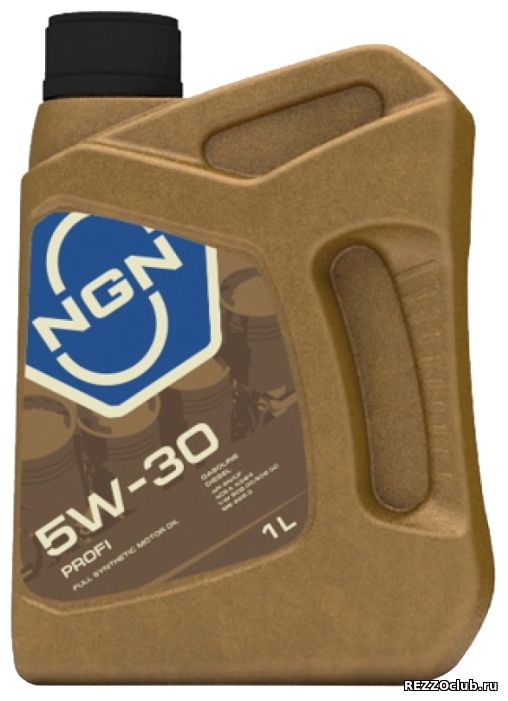

Вчерась как раз на эту тему произошёл забавный разговор. Прочитав эту ветку и поговорив с Максимом, заинтересовался маслами NGN. Думаю "Где бы купить, да попробовать?". На официальном сайте NGN в Самаре имеется аж 6 торговых точек. Одна, причём, находится на моей же улице, в одном квартале... в фирменном магазине LiquiMoly. Дай, думаю, зайду. Зашёл. С продавцом произошёл примерно такой диалог:
-Здравствуйте. На официальном сайте NGN я узнал, что в вашем магазине, можно приобрести их продукцию.
-Какую?
-Моторное масло NGN. Меня интересует NGN Profi 5W30.
-Какое???
-NGN.
-Как-как???
-Эн-Джи-Эн! Ваш магазин на их сайте позиционируется как официальный поставщик их продукции...
-Да?? Интересно.... (делает задумчивое лицо)
-У вас есть в наличии их масла?
-Нет, масло редкое. Такую экзотику только под заказ.
-Ок, говорю. Как долго будет идти заказ и сколько по деньгам? Интересует 4+1 л.
-Сейчас узнаем. (Куда-то звонит, спрашивает про NGN).
В итоге после нескольких минут ожидания, выдаёт:
-Знаете, мы от масла NGN отказались, так как их никто не покупает...
-Пардон, я пришёл к вам за покупкой... Ведь у них на сайте...
-Нет, отказались. Мы раньше и Motul продавали, а вот и от него теперь отказались - Не берут! Вы вот посмотрите на нашу новую линейку масел LiquiMoly...
И давай мне объяснять про их новую линейку Молиген и т. п., вобщем рекламировать исключительно продукцию LiquiMoly. А в окончательный осадок я выпал, когда он мне начал рассказывать "Если вы зальёте LiquiMoly, то оно перестаёт течь через все неплотности двигателя, при этом везде пролезает и смазывает даже самые мелкие части..." Я конечно не знаток масел, но такую откровенную ересь нести... Канистра LiquiMoly 5W30 4л более 3 тыс. руб. Разумеется оригинал, прямиком из Германии.
Вобщем, я немного в шоке.
