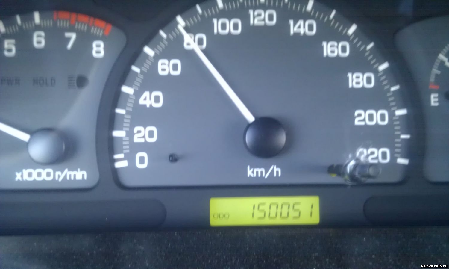

rmsn8 Дата: Среда, 30.03.2016, 23:05 | Сообщение № 1245 (147110 в абсолютной нумерации)
И снова меня мой "верный друг" бегемотик удивил. Пришлось ехать в Ростов на Дону. Неожиданно. Ну решил снова потестить с расходом. И вот резултат. Залито 54 литра на Роснефти в Ельце. Дорога в основном ночью по М4. Скорость строго в эконом зоне 90 км\ч (торопиться было не куда). Спуски на нейтралке (ну такая у меня манера езды). остановок было две. специально довел машину до полного расхода бензина. Показание одометра. 892км. Чудеса? думаю, что нет. Просто спасибо Максиму за прошивку, спасибо Лукойлу за масло, спасибо господу за отсутствие идиотов на дороге. Всё же прекрасная машина РЕЦЦО.))))))
P.S. снова магия цифр на фото (пробег).))))
