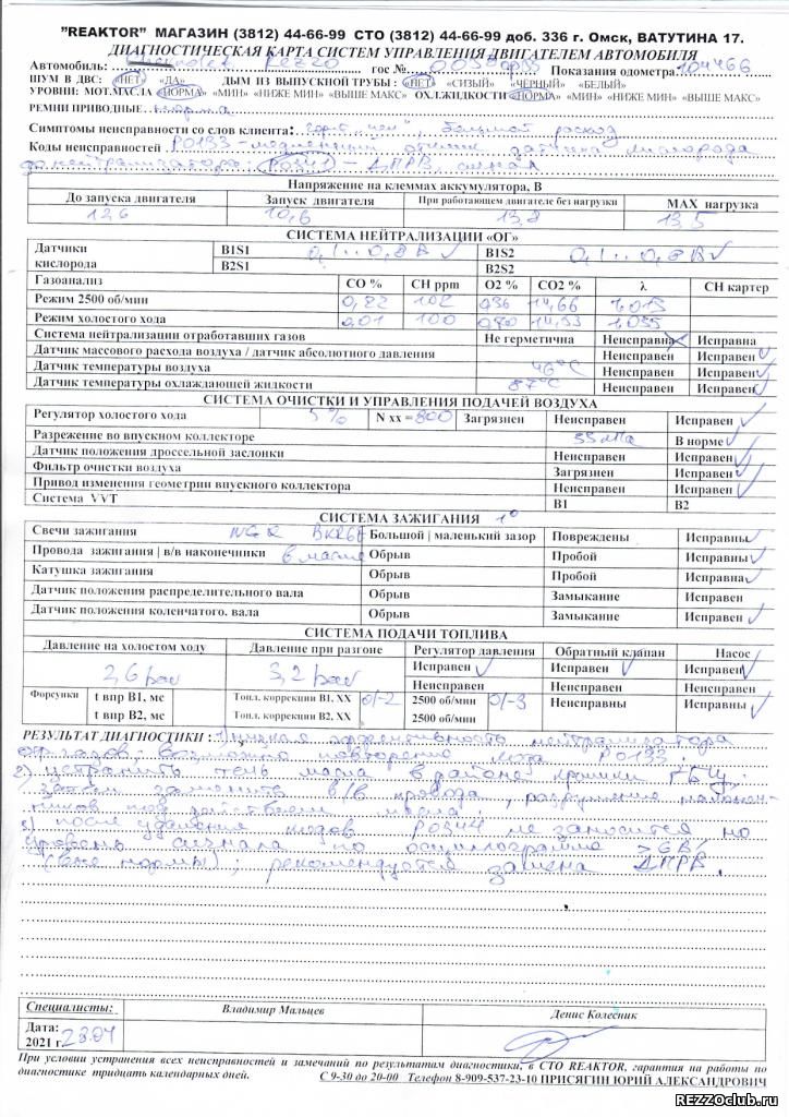

Привет, собратья!
Уже 2 года продолжаю бороться с повышенным на 5 литров расходом топлива (20 зимой и 15 летом, но по городу и при коротких поездках)
Плюс в текущем моменте горят 2 чека:
 - по кислородному датчику Р0133 (новый ставил универсальный NGK и он прошел 6 т.км)
- по датчику распредвала Р0341 ((новый оригинал ставил и он прошел 4 т.км)
"По совету друзей" - нашел "самого лучшего диагноста" в городе по двигателям (это уже 4ая диагностика!!!)$IMAGE1$.
Съездил. Мурыжил машинку 2 час.
Вердикт:
1. "Низкая эффективность нейтрализатора выхлопных газов".... (система не исправна)
2. "Уровень сигнала по ДРПВ на осциллографе более 6В".   Датчик моросит. Рекомендована замена
(см. полную диагностику в файле)
Вопросы:
1. Неофициально диагност посоветовал удалить катализатор.
А надо? Может есть способы еще дополнительно проверить работоспособность катализатора???
А как в 2021 г проходить ТО без катализатора? Проблем не будет?
2.Надо ли менять опять менять датчик распредвала???
Фишку тоже менял
(после диагностики и сброса ошибки  - через час опять загорелся чек и не гаснет!!.
3. Могут ли эти две неисправности так сильной влиять на расход?
... ну и само собой - у меня течет прокладка КК.
За 20 т.км - 5 раз менял. И Бобышки точил, ставил и Виктора и Эрлинг... Вероятно, все "ставщики" криворукие либо ХЗ что..
Буду ставить алюминиевую. (но ведь это же не из-за течи прокладки повышенный расход..??)
Жду экспертного мнения от профессионалов !!  smile

не влез..
Прикрепления: 5175136.jpg (185.7 Kb)

letun087 Дата: Суббота, 01.05.2021, 00:12 | Сообщение № 1865 (174027 в абсолютной нумерации)
Может ты где и писал,но что значит "полукапиталка"?
Ремонт чего и какой?Только ГБЦ частично (что именно?) или и поршневая?
Конечно за три года с пробегом 10тыщ определить берет ли мотор масло просто не реально.
Уходит ли антифриз?
Из того что видно по диагностике,машина практически исправна
Катализатор и ДПДЗ с такими показаниями и близко не дадут +5литров расхода
Как ты вообще определяешь расход топлива?Теоретически и практически...

letun087,  Вот моя "полукапиталка":
На работы ушло порядка 25 т.р. Самое дорогое - с/у ГБЦ - 8500 р, второе место - с/у поршней - 4000 р, третье - притирка клапанов - 3200 р. И остальное по мелочи.
На зап.части - 35 т.р. Старался брать всё самое лучшее по совету форумчан, или оригинал через  СТО, чтобы была гарантия.
Самое дорогое - гидрики INA - 9900 р, второе место - ремкомплект ГРМ Gates c помпой за 5800 р (это само СТО ставило),
третье по затратам - поршневые кольца за 4100 р.
1. Масло не ест.
2. Антифриз не уходит
3. Расход топлива определяю:
 - всегда заливаю 30 литров 95го на одной и той же фирменной заправке ГПНефть
- стрелка показометра встает всегда на риску 3/4 полного бака
- проезжаю 140-200 км (поездки по 1,5-4-12 км каждый день по городу. Зимой с прогревами)
- стрелка падает до чуть выше минимума (но лампа не горит)
- заливаю 30 литров
- стрелка показометра встает всегда на риску 3/4 полного бака.
Ну и начинается новый цикл. И таких циклов было более 40 (..всегда 30 литров - всегда пробег 140-200 км..)
WingZmen,
Разъем (фишку) - поставил новый (от ВАЗ по моему)
Диагност тыкал "иголкой" во все 3 жилы разъема. Проблем не нашел.
Или надо в другом месте проводку проверять??
Нейтрализатор - кислородник моросит первый.
Машина тянет и ускоряется очень плохо!!! На трассу лучше вообще не выезжать - фиг ускоришься..
У меня вторая машина Рено Сценик 2 объем 1,6 механика - вот она ездит в таком же режиме как моя  - расход у нее по БК 11 литров и по сравнении с моей по разгону - пуля!

При таких раскладах надо смотреть правильность установки ГРМ и катализаторы (вероятнее всего первый).Больше тут нечего мурыжить.Все визуально и на ощупь.

Следующий мой этап - еду к профи смотреть катализаторы через эндоскоп.
Если приговорят - буду удалять..
