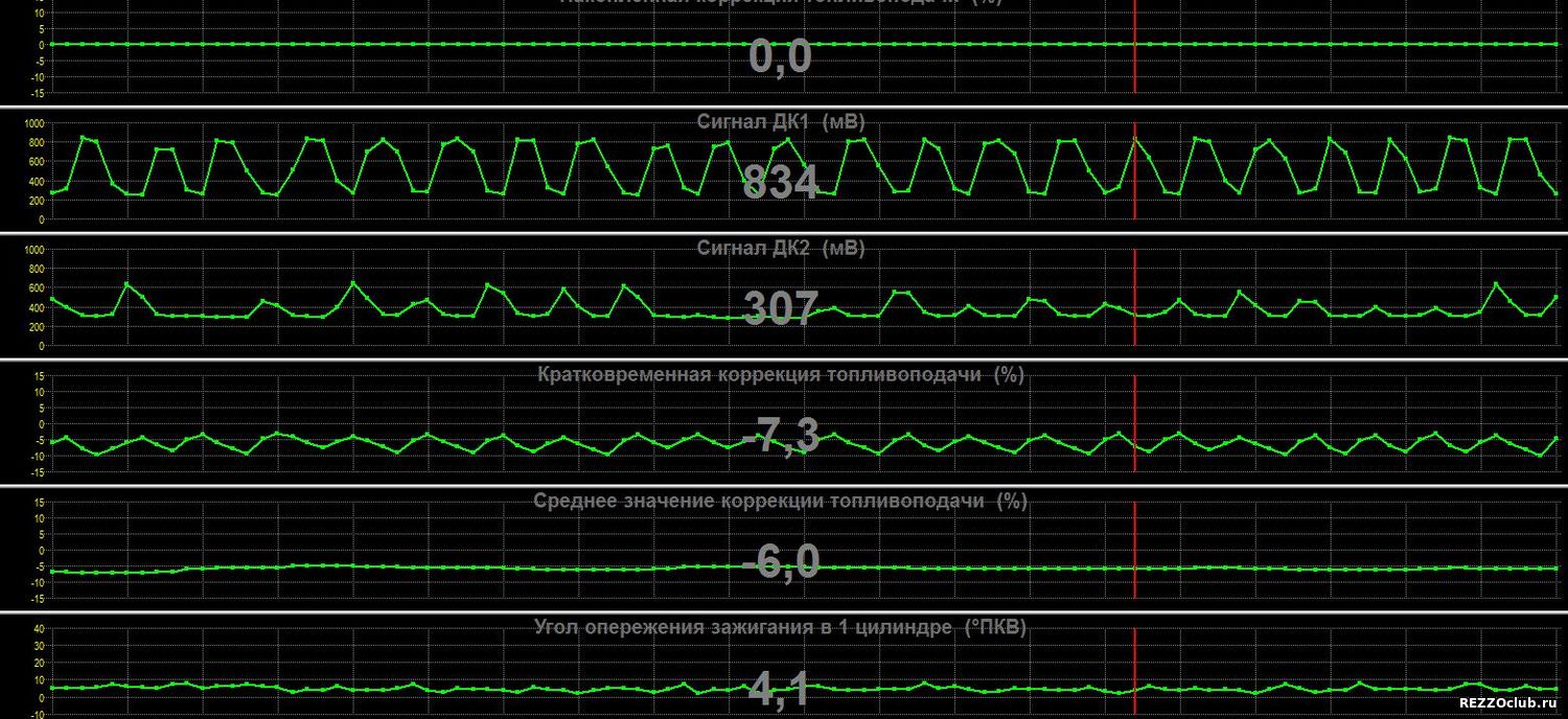

leppa Дата: Суббота, 30.01.2021, 20:03 | Сообщение № 1838 (173276 в абсолютной нумерации)
Цитата AkcuomA ()
какие показания должны быть?
У меня так:
max- 834mv, min - 278mv.
Прикрепления: 9913362.jpg (238.2 Kb)

Механик Дата: Воскресенье, 31.01.2021, 00:26 | Сообщение № 1839 (173282 в абсолютной нумерации)
Сообщений: 5061
Первая лямбда норм, а вот показатели с второй. Каты стоят? машина была прогрета?
leppa Дата: Воскресенье, 31.01.2021, 20:20 | Сообщение № 1840 (173290 в абсолютной нумерации)
Да каты били, тогда, когда снимал графики. t ОЖ 78 градусов. А вот вторая Ля, увы дохлая. Я с такой без малого третий год ежжу. Все руки не дойдут заняться. Толи обманку ставить, то ли прошиваться. По первой думал может аналог какой воткнуть, но теперь после удаления первого ката смысла уже нет.
janoem Дата: Понедельник, 01.02.2021, 08:29 | Сообщение № 1841 (173291 в абсолютной нумерации)
Сообщений: 508
Российская Федерация -  Истра
На форуме с 01.09.2013
Пользователь № 11415
какие показания должны быть?У меня так:
коррекция топливоподачи большая- форсунки надо бы промыть.
leppa Дата: Понедельник, 01.02.2021, 14:13 | Сообщение № 1842 (173293 в абсолютной нумерации)
Вполне возможно. Все таки 15 лет машинке. Я уже 7 лет все собираюсь, собираюсь, но никак не соберусь.
Механик Дата: Понедельник, 01.02.2021, 23:22 | Сообщение № 1843 (173297 в абсолютной нумерации)
Сообщений: 5061
Судя по графикам, топливные коррекции в минус идут, а это не как не забитые форсунки. При грязных форсунках коррекция была бы в плюс.
janoem Дата: Вторник, 02.02.2021, 10:33 | Сообщение № 1844 (173298 в абсолютной нумерации)
Сообщений: 508
а чего тогда-подсос где то?
Механик Дата: Среда, 03.02.2021, 06:34 | Сообщение № 1845 (173303 в абсолютной нумерации)
Сообщений: 5061
Мы не видим всех параметров на фото, так что говорить сложно об этом.
