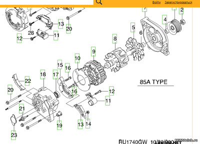

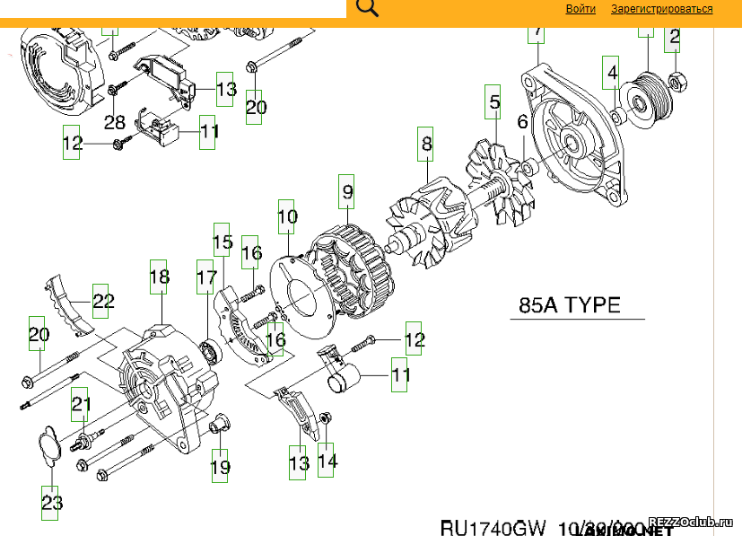

Доброго дня!
Я так и понял в каталоге где передний подшипник? а  задний вроде №17
Щеточный узел это щетка №11 или еще что то?
Кольца на ротор 2 шт - это №4
Прикрепления: 1310306.png (161.6 Kb)
letun087 Дата: Четверг, 01.11.2018, 16:59 | Сообщение № 319 (164451 в абсолютной нумерации)
Переднего подшипника здесь на схеме нет отдельно.Он идет с передней крышкой.Но это не значит что его не меняют отдельно
Кольца на ротор тоже не указаны
Задний подшипник и щеточный узел правильно
