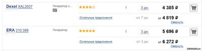

leppa Дата: Вторник, 30.10.2018, 08:37 | Сообщение № 307 (164392 в абсолютной нумерации)
Сообщений: 2285
goschashepa, а чего не рассматриваешь такой вариант?:
Прикрепления: 5577774.jpg (41.8 Kb)
