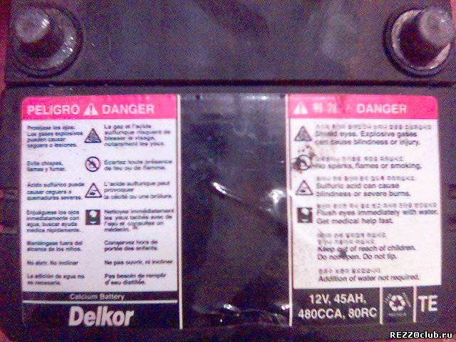

Тоже пришло время менять АКБ, в -25 больше одного дня заряд не держит, 6 лет прослужил, вот только одно но - на всех ваших фото наших родных АКБ стоит 55 Ah, а на моем 45 Ah это так задумано было? (машина конец 2006 г.в.)

ОСД-2507 Дата: Вторник, 25.12.2012, 21:05 | Сообщение № 115 (117881 в абсолютной нумерации)
На форуме с 28.01.2008
Пользователь № 382
а на моем 45 Ah
нарочно не придумаешь, или очевидное - невероятное
