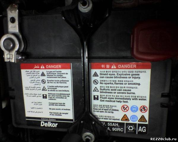

Vadimovich Дата: Четверг, 17.12.2009, 19:01 | Сообщение № 25 (62684 в абсолютной нумерации)
ДЖАЙ, распечатай фото и в магазин http://www.rezzoclub.ru/_fr/11/5911754.jpg

ДЖАЙ Дата: Понедельник, 01.02.2010, 11:41 | Сообщение № 30 (66002 в абсолютной нумерации)
Сообщений: 21
На форуме с 10.06.2009
Пользователь № 1829
Quote (Alex_D)
ДЖАЙ, просто посмотри на свой аккумулятор и бери в магазине чтобы + и - были расположены как на твоем (при другом расположении провода для подключения не дотянутся) ну и соотв. размер клем.
В итоге купил BOSH , клеммы оказалось нужны под европу( обычные большые).
