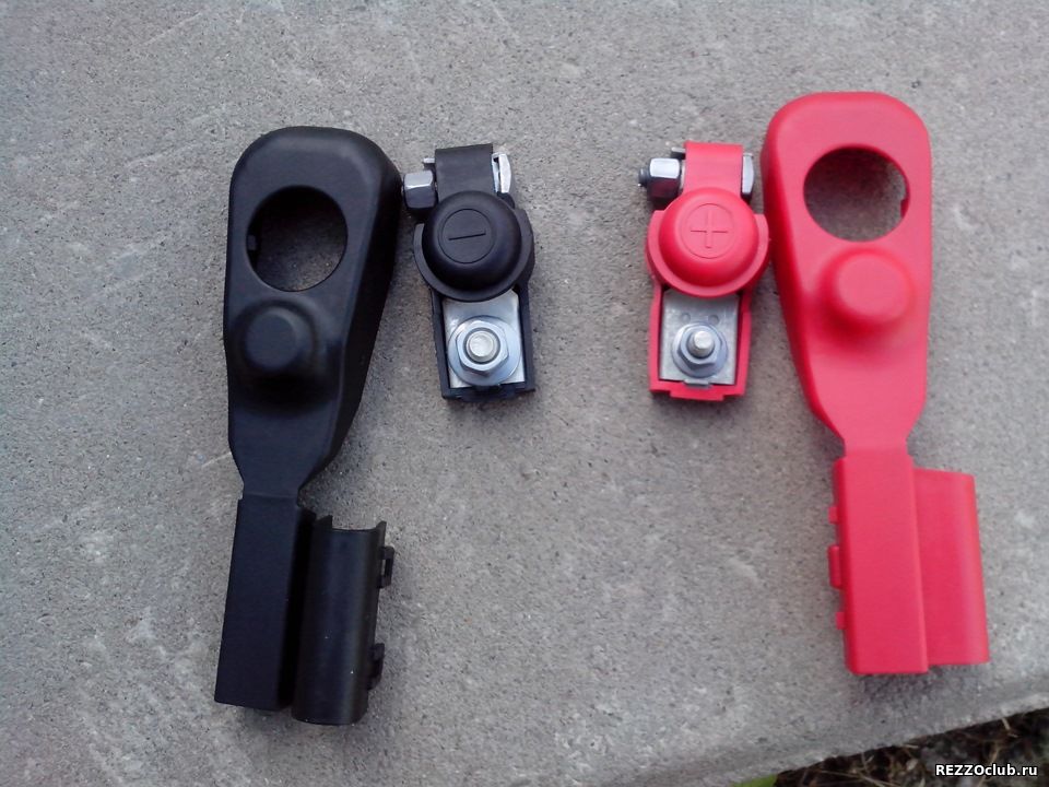

Artem017 Дата: Среда, 05.05.2021, 08:35 | Сообщение № 256 (174058 в абсолютной нумерации)
Может быть только в РФ авто поставлялись с большими колпачками? Если глянуть здешний форум, на фото очень часто проскакивает именно первый вариант колпачков, и только на плюсовой клемме. При этом большие колпачки крепятся на наши клеммы легко и просто, в штатные отверстия.
А вот второй вариант я живьём никогда не видел. Вроде на Нексиях такие стояли. Но у нас форма самих клемм другая, и что-то мне кажется, что не получится их у нас закрепить.
Более того второй вариант состоит из двух частей: отдельно клеммы аккумулятора - плюсовая 96187093 и минусовая 96187092, и отдельно крышки клемм аккумулятора - плюсовая 96239891 и минусовая 96239892.

letun087 Дата: Среда, 05.05.2021, 15:16 | Сообщение № 257 (174062 в абсолютной нумерации)
Ну и пишется в описании,вот к примеру 96187093  Клемма АКБ (+) Lan/Daewoo/Espero/Leganza/Nexia/Nubira/Sens/Chevrolet/Tacuma
                                                         96187092  Клемма АКБ (-) Lan/Daewoo/Espero/Leganza/Nexia/Nubira/Sens/Chevrolet/Tacuma
Хотя больше похожи как на ремонтный комплект
Вот как раз в то отверстие у клеммы,в котором защелкивается защитный колпачек,откусивши старую клемму и можно прикрутить эти.А иначе вроде и ни как.На этих клеммах как раз и болтик с гаечкой и соединение плоское.Мне так по чему то кажется

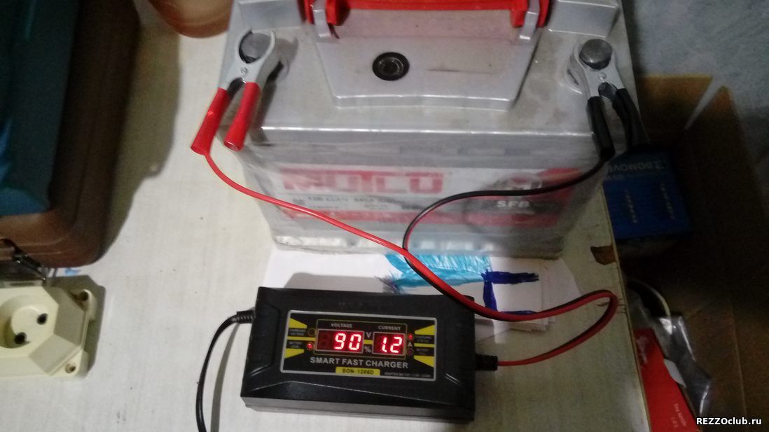

leppa Дата: Суббота, 19.02.2022, 20:14 | Сообщение № 265 (175404 в абсолютной нумерации)
Сообщений: 2284
Помня о печальном событии произошедшем с машиной в прошлые выходные, с утра ( 9 часов) поставил аккумулятор на зарядку.
Прошло 11 часов, эта сука никак не зарядится
Неужто приходит кирдык аку? Всего 2 года как купил, да и бренд вроде ничего  wacko

Keris Дата: Суббота, 19.02.2022, 21:29 | Сообщение № 266 (175405 в абсолютной нумерации)
Сообщений: 639
Надо алдовым зарядником попробовать. Все эти автоматические устройства, особенно со всякими режимами типа " анализ" или "тест", больше для зарядки разряженных, но свежих аккумуляторов.
Прошлый аккум с просаженной банкой подобное полностью автоматическое зарядное ценой за 30 000р. протестировало, сказало " всё ОК". После заряжало часа 1,5 и объявило аккумулятор полностью заряженным. Разочарование в зарядном было огромное, благо, что не моё.

letun087 Дата: Суббота, 19.02.2022, 22:28 | Сообщение № 268 (175407 в абсолютной нумерации)
Помня о печальном событии произошедшем с машиной в прошлые выходные, с утра ( 9 часов) поставил аккумулятор на зарядку. Прошло 11 часов, эта сука никак не зарядится
По ходу я совсем не ошибся.Нехватка именно пускового
Это давно не редкость.Если АКБ меняется,то как говорят сами продаваны,если прожил три года - вы везунчик.
А так конечно надо пользоваться нормальными обычными зарядными.А не вот этими новшествами

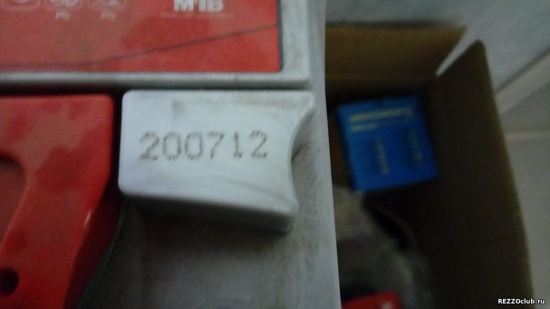

leppa Дата: Воскресенье, 20.02.2022, 06:46 | Сообщение № 269 (175408 в абсолютной нумерации)
Сообщений: 2284
Цитата Keris ()
А что с датой изготовления аккума? Это важно.
То ли ничего не понимаю в маркировке, то ли меня глухо надули
Акк брал в 20 году.
А я наоборот ушел от старых громоздких зарядок. В свое время были и покупал и сам делал. Это ЗУ уже года 4, особых проблем  не доставляло.

mihaz Дата: Воскресенье, 20.02.2022, 08:19 | Сообщение № 270 (175409 в абсолютной нумерации)
Сообщений: 1751
возможно 20-й год седьмой месяц и двенадцатое число?... я уже писал, что у меня предыдущий акк однажды двое суток стоял на зарядке пока начал булькать и ток стал постепенно убавляться
