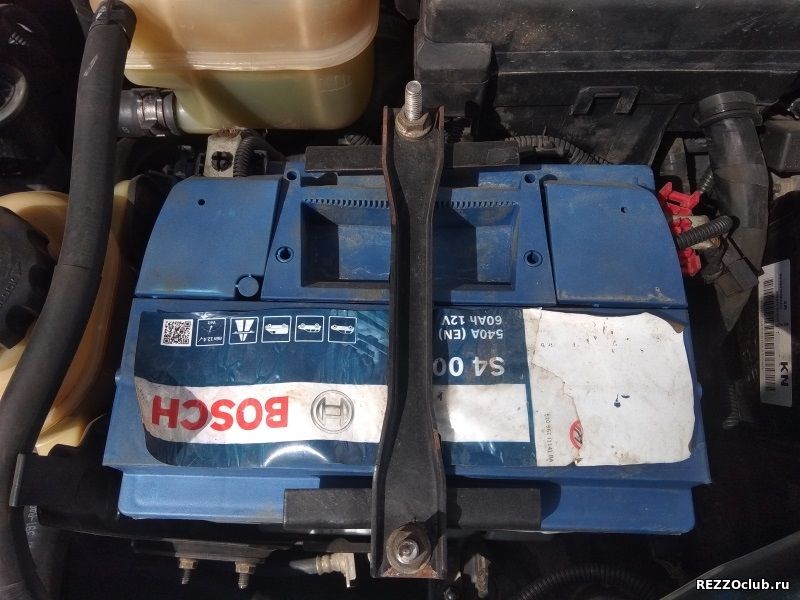

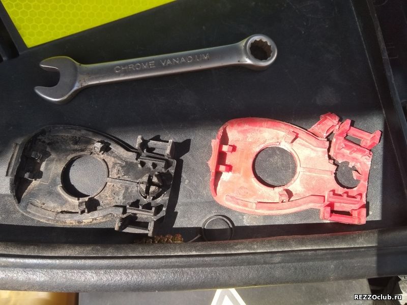

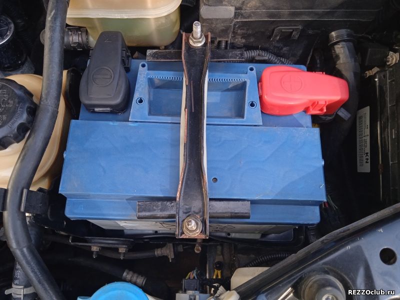

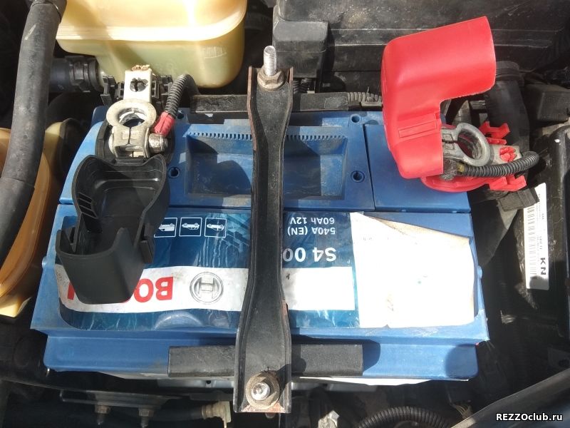

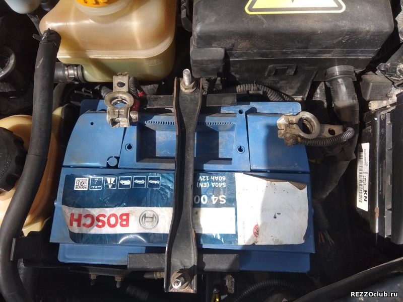

Всем привет. Когда покупал автомобиль, никаких колпачков на клеммах АКБ не было, хотя вроде по заводу у всех стоял штатный колпачок на плюсовой клемме. Где-то на разборке помню раздобыл "нижние" части от колпачков, а сверху использовал родные крышки от АКБ, подрезанные по нужной форме.
"Нижние" половинки имели неприглядный вид.

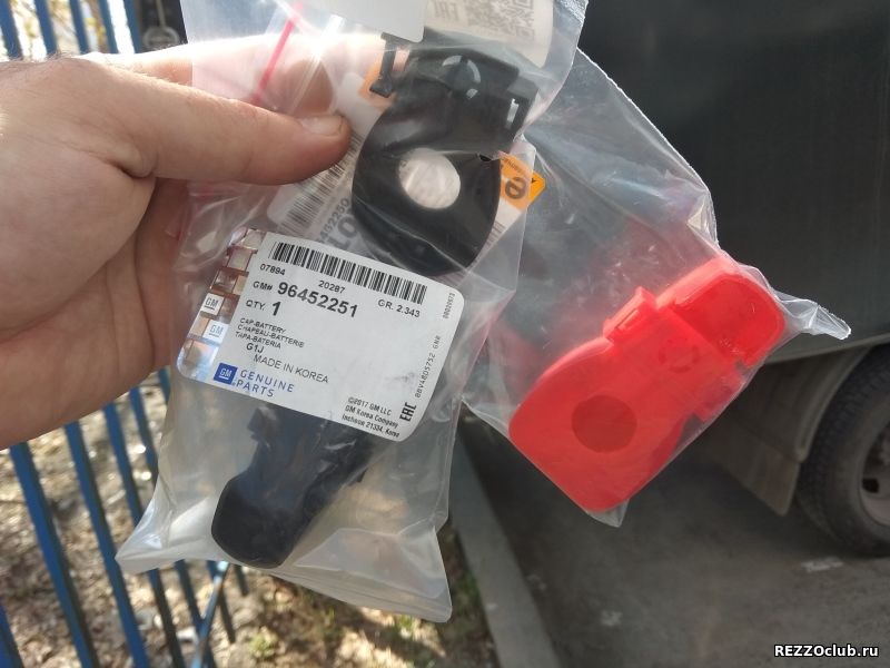

И вот наконец решился купить родные колпачки General Motors: 96452250 - Красный, на плюсовую клемму, 96452251 - Чёрный, на минусовую клемму. Стоимость каждого - менее 200 рублей.

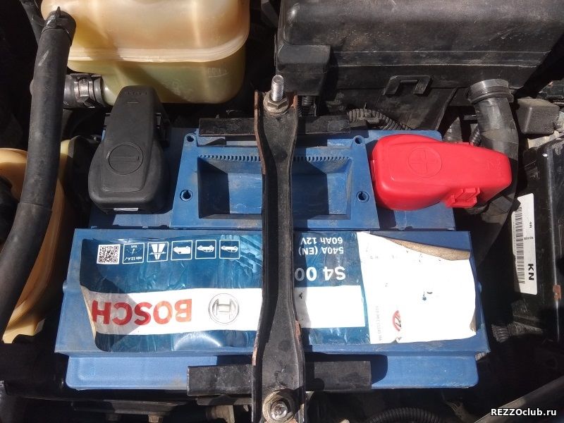

Установил. Теперь мой перфекционизм удовлетворён.
Но и здесь не обошлось без маленькой ложки дёгтя - форма аккумулятора не даёт полностью раскрыть крышки этих новых колпачков. Черный ещё можно раскрыть на 90 градусов, а вот с красным ещё сложнее. Отсюда очень трудно подлезть ключом к гаечкам для затяжки. Для затяжки плюсовой клеммы даже пришлось снимать скобу и поднимать ручку, чтобы хоть как-то раскрыть этот колпачок. Конечно эта процедура делается не часто, но всё же... Если срочно и экстренно надо будет снять клемму - придётся повозиться. Короче, "красота требует жертв"  wink
Прикрепления: 8258302.jpg (76.7 Kb) · 5169507.jpg (62.2 Kb) · 5680733.jpg (84.2 Kb) · 4489896.jpg (82.5 Kb) · 2866309.jpg (81.7 Kb) · 2517688.jpg (83.4 Kb)
leppa Дата: Вторник, 20.04.2021, 17:54 | Сообщение № 249 (173953 в абсолютной нумерации)
Есть такая печаль. Я для того что бы более менее открывался плюсовой, развернул его по ходу движения, так места больше. А минусовой совсем без колпачка.
Да, в этом плане как сговор с азитскими производителями аккумуляторов- у них у многих акум в виде коробки с торчащими клеммами.
У меня сейчас Varta а корпус акума и проблемы с клеммами аналогичны, поэтому на минусовой черную плассмаска отсутствует.

Промелькнула мысль вообще оторвать эти крышки, чтобы они снимались полностью. Ведь они крепятся на клемме на двух защёлках достаточно плотно, при этом отпадёт трудность с их открытием - снял и всё. Но пока их пожалел, на новых не стал отрывать.
Механик Дата: Среда, 21.04.2021, 23:53 | Сообщение № 252 (173966 в абсолютной нумерации)
Сообщений: 5061
У меня уже давно оторвались, на защёлках крепко держатся.

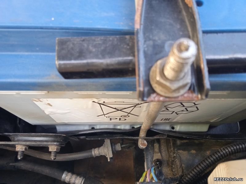

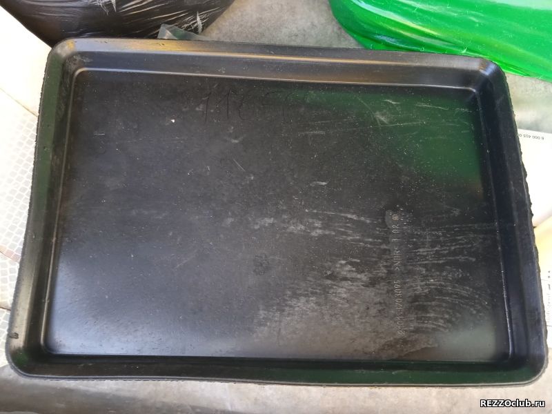

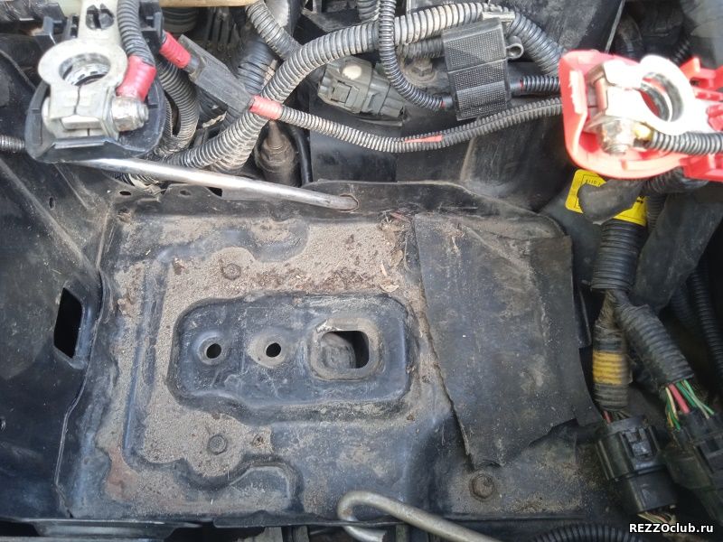

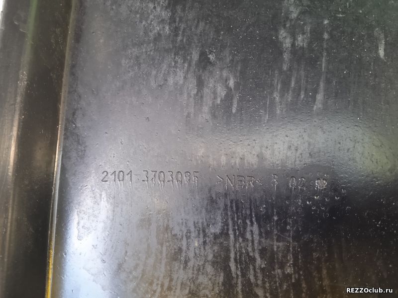

Artem017 Дата: Вторник, 04.05.2021, 14:11 | Сообщение № 253 (174049 в абсолютной нумерации)

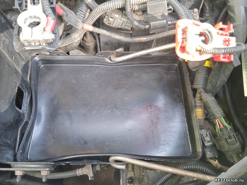

Не успокоюсь никак...  lol Вот, наткнулся в магазине на резиновый поддон АКБ ВАЗ-2101. Артикул БРТ 2101-3703095.
Цена 80 рублей, есть похожий пластиковый - 75 рублей.

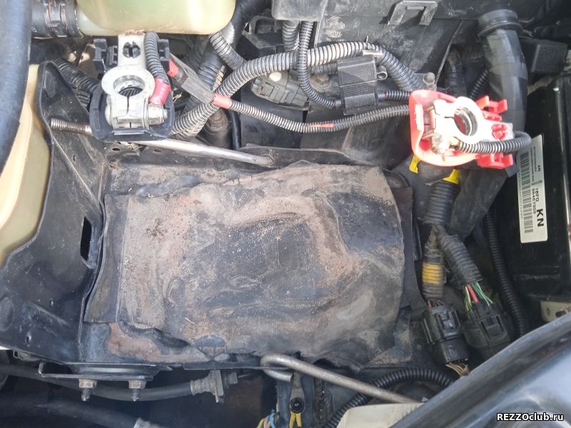

Долго ездил и не заморачивался... А тут прям в душу запало. А сподвигли меня к замене оставшиеся от предхоза ужасные по виду обрывки какой-то камеры:

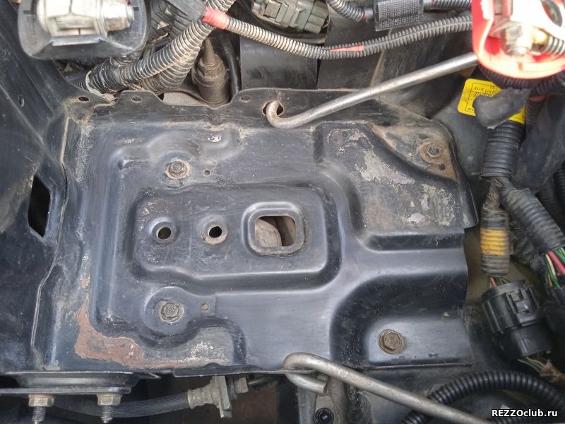

Малость вычистил песок, примерил:
Аккуратно поставить аккумулятор не получилось - края сминались. Пришлось аккумулятор вместе с поддоном водрузить на платформу:
Кст, колпачки клемм всё же отрезал - теперь они полностью снимаются и откручивать гаечки теперь проще.

порылся 96452250 и 96452251 это не наши защитные колпачки клемм.Вот
а наши  96239891 и 96239892
