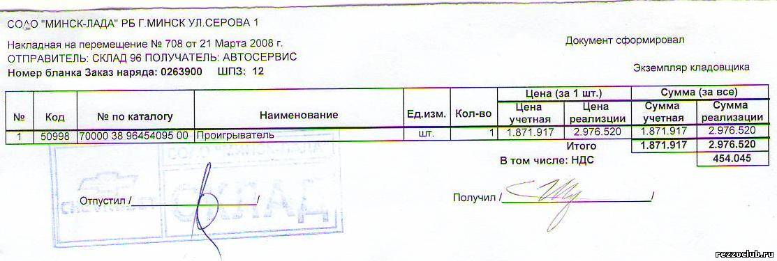

Посмотрю в документах, может остался экземпляр заказ-наряда. Выложу на сайт ...

Алексаша Дата: Среда, 21.05.2008, 22:10 | Сообщение № 42 (22569 в абсолютной нумерации)
Quote (FIL)
Кстати, выяснил, что магнитола с заменой стоит официально ~ 1 400 $ !!!
FIL, а как выяснил? Мне СПУ меняли по гарантии, так в заказ-наряде не было никаких цен. Только название и кол-во запчастей.
Плюс печать "Гарантия.Без оплаты"

Quote (Алексаша)
Алексаша,по правилам выписывается расходная накладная со склада на новую, а старая оприходуется по акту.
Вот в накладной и стояла стоимость +заказ-наряд на работы по замене (вроде мне выдали экз. документов, гляну в машине).
Добавлено (21.05.2008, 23:37)
Правда у Вас другие правила ведения бухучёта...

Quote (Алексаша)
Только название и кол-во запчастей.Плюс печать "Гарантия.Без оплаты"
Вот нашел бумаги. Аппарат стоит 2 976 520 + замена 21 000 (0,42 н/ч)=2 997 520 руб РБ /2140= 1 400,71 $
Прикрепления: 9399442.jpg (70.2 Kb)
