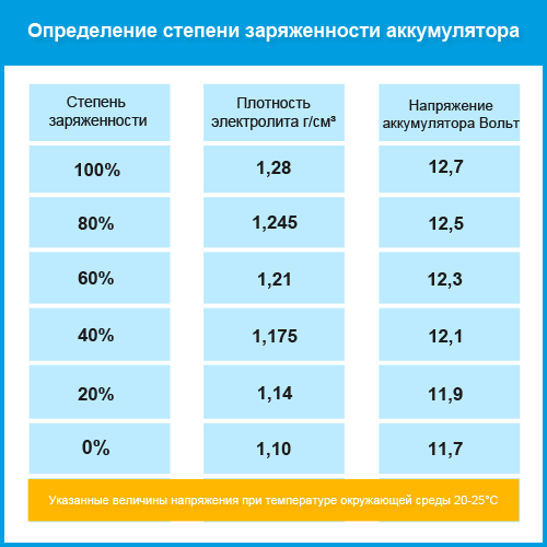

goschashepa Дата: Понедельник, 06.04.2015, 22:35 | Сообщение № 81 (137893 в абсолютной нумерации)
AlexIz, Утром замерял-Плотность 1.20 и напряжение было 12.2v...Степень заряженности--50%.
Прикрепления: 6494448.gif (19.4 Kb)
Сообщение отредактировал goschashepa - Понедельник, 06.04.2015, 22:38
AlexIz Дата: Вторник, 07.04.2015, 07:35 | Сообщение № 82 (137897 в абсолютной нумерации)
goschashepa, это откуда такая табличка?  smile Сразу возникает вопрос, а какая начальная плотность была  у электролита, который наливали? При какой нагрузке показано напряжение? Или это ЭДС?
