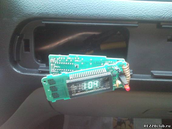

Победил (как мне кажется)! Стоя в очереди на разбортовку резины взял ножичек, поддел панельку с часами и соплом воздухана, легко снял, без демонтажа бардачка, осмотрел две платы часового-температурного блока, обработал спиртегом контакты, подергал проводки, один раз часики потухли, снова подергал, вставил все обратно... проехал километров 50 - не тухнут...Волшебство да и только. Будем посмотреть...

Quote (DenDR)
Такой "плавающий" дефект ещё проявится. Если часы на разъёме, то можно отдать знакомому электронщику и пропаять все контакты на платах и протереть "спиртегом" контакты самого разъема. Можно потом ещё контакты разъёма брызнуть жидкостью WD-40.

Снял часы, разобрал, "обработал спиртегом" платы и контакты, помогло ,СПАСИБО!!! biggrin
