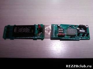

У меня плата маленько другая к чему идти то и как вычислить какой диод сгорел (но бяда такая же как и у всех)

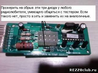

Всем здравствуйте!!! Причиной того, что тухнут часы, действительно есть в большинстве случаев отказ диода в цепи накала колбы. И хоть на наших Такумках часы стоят немного другие, практически уверен, что причина та же самая.
Для лечения советую найти любого, кто имеет тестер и умеет им пользоваться и попросить прозвонить три выделенных мною в прикрепленном файле диода. Вообще проблема в одном из них, в том, который стоит именно в цепи накала, но поскольку у нас немного другие платы, конкретней подсказать не могу. Имея Ваши часы в руках, найти нужную цепь и нужный диод - дело пяти минут.
Если специалиста с тестером нет, советую взять часы с собой, поехать в любой ближайший радиомагазин или радиорынок и тыкнув пальцем там на нужные диоды, попросить такие самые. Стоят копейки в буквальном смысле этого слова. потом приехать домой и соблюдая полярность (ориентироваться на полоску с одной стороны диода), заменить все три. В этом деле главное уметь пользоваться паяльником (ну и иметь его, конечно же...). Наличие друга-киповца или радиолюбителя-аматора гораздо упростит решение проблемы.

Да, забыл сказать, что если проблема плавающая (то тухнут, то светятся), прозвонка может не помочь, поскольку будет показывать, что диод живой и нормальный. Сразу менять их и не думать, что к чему...

AlexIz Дата: Воскресенье, 29.08.2010, 21:20 | Сообщение № 112 (77838 в абсолютной нумерации)
Quote (Kostyanxch)
По твоей картинке не фига не видно, но беда, думаю, та же. Меняй диоды.
Alber Дата: Воскресенье, 29.08.2010, 21:44 | Сообщение № 113 (77844 в абсолютной нумерации)
Сообщений: 408
На форуме с 30.10.2007
Пользователь № 240
Kostyanxch,
У тебя плата такая-же как на фото у Demos, AlexIz, правильно говорит, меняй.

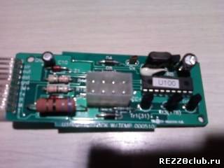

Quote (Kostyanxch)
У меня такая же вчера перепаял только диод D3 - часы снова работают :-)
Kostyanxch Дата: Вторник, 31.08.2010, 16:47 | Сообщение № 119 (77918 в абсолютной нумерации)
Сообщений: 28
Российская Федерация -  Березовский
На форуме с 09.08.2010
Пользователь № 3814
Сегодня перепоял упомянутый диодик и ВУАЛЯ часики заработали
