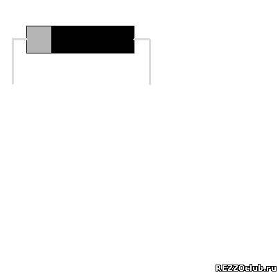

Вынимаешь - видишь две платы соединенные шлейфом - на одной увидишь по середине вертикально три штуки типа:
тот который повернут в другую сторону от двух радом расположенных и не работает- его выпаять и запаять рабочий схожий по размерам, говорят лучше больше.
Лучше прозвонить все, как и заменить все - так говорят.
Если нет паяльника, то рублей за сто думаю продадут и перепаяют диод. Так, что главный гемор - это вынимание. Сам не пробовал, но думаю без часов вполне можно ездить.

Вот он этот тип "гражданской" наружности: первый ряд: IN4007S
второй ряд: SHS
Но это не по-русски могут и не понять в магазине, но авось поможет :).
Просто в кармане случайно оказался.
