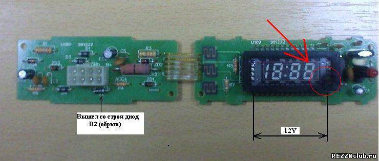

С часами та-же проблема то потухнут,то погаснут уже второй месяц, может было и раньше, просто не замечал.
Разбирал сей прибор с целью визуальной дефектовки. Насторожило тёмное пятно в правом нижнем углу дисплея.
Может в этом проблема?? На фото у Demosа это тоже заметно.
Прикрепления: 4237935.jpg (36.7 Kb)
Demos Дата: Воскресенье, 30.08.2009, 22:44 | Сообщение № 64 (54284 в абсолютной нумерации)
Сообщений: 540
Украина -  Бердичев
На форуме с 12.05.2007
Пользователь № 43
Quote (Danilov77)
На это пятно не обращай внимания, это так надо...
Danilov77 Дата: Вторник, 01.09.2009, 23:43 | Сообщение № 65 (54335 в абсолютной нумерации)
Сообщений: 55
На форуме с 23.02.2009
Пользователь № 1522
Demos ; А нельзя-ли по подробнее маркировочку диода и потенциально опасных конденсаторов с указанием их расположенияна плате (как с диодом) Плиз а то шарю не очень но ежли патьцем ткнуть - перепаять смогу.
