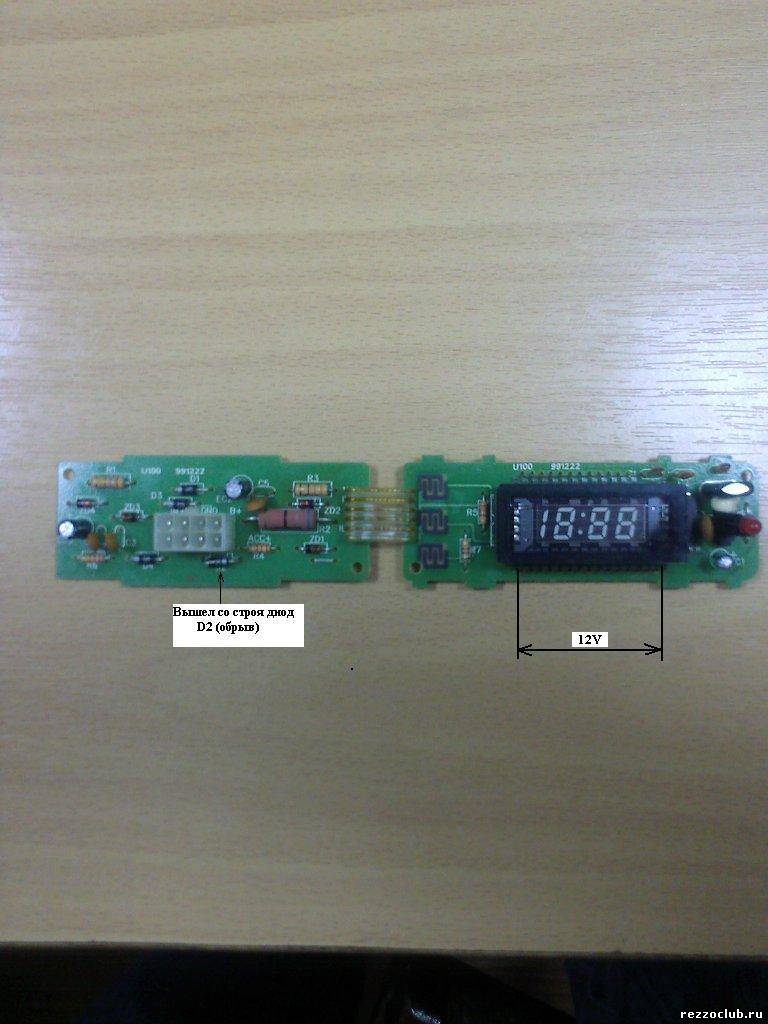

Demos Дата: Воскресенье, 26.10.2008, 16:02 | Сообщение № 45 (34329 в абсолютной нумерации)
Сообщений: 540
Украина -  Бердичев
На форуме с 12.05.2007
Пользователь № 43
Короче, вот и у меня часы зажили своей жизнью: когда захотят, засветятся, когда захотят, потухнут. Время при этом не сбивалось, что отмело все подозрения касаемо плохих контактов в разъемах. У клубня по Такума-клубу закончилось все тем, что часы погасли вообще, и он вынужден был приобрести себе с разборки Реццо другие, а эти попали ко мне для экспериментов.
Мне же повезло в том плане, что они полностью не работали, поскольку тогда гораздо проще искать неисправность, чем когда глюки происходят периодически.
Причина неисправности крылась в вышедшем со строя диоде D2 в цепи накала индикаторной колбы, что диагностируется по отсутствию напряжения 12В на крайних выводах самого индикатора. Деталь копеечная, в наличии есть в любом радиомагазине.
Смею предположить, что все имеющиеся глюки с пропаданием индикации салонных часов на Такумах (Реццо) происходят по вине этого самого диода, поскольку ничего другого, что может глючить в этой цепи часов, больше я не увидел. Сразу советую поменять два электролита по 22мкФ на той же плате, чтоб исключить по максимуму возникновение проблемы в дальнейшем.

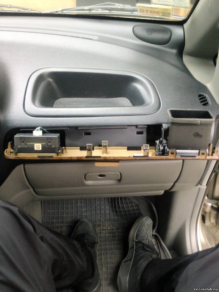

Да, часы вынимаются элементарно: ножом подковыриваем аккуратно пластиковую накладку под дерево и выдираем ее вместе с прикрепленными часами. Дальше будет и так все понятно, что, куда и зачем откручивать...
