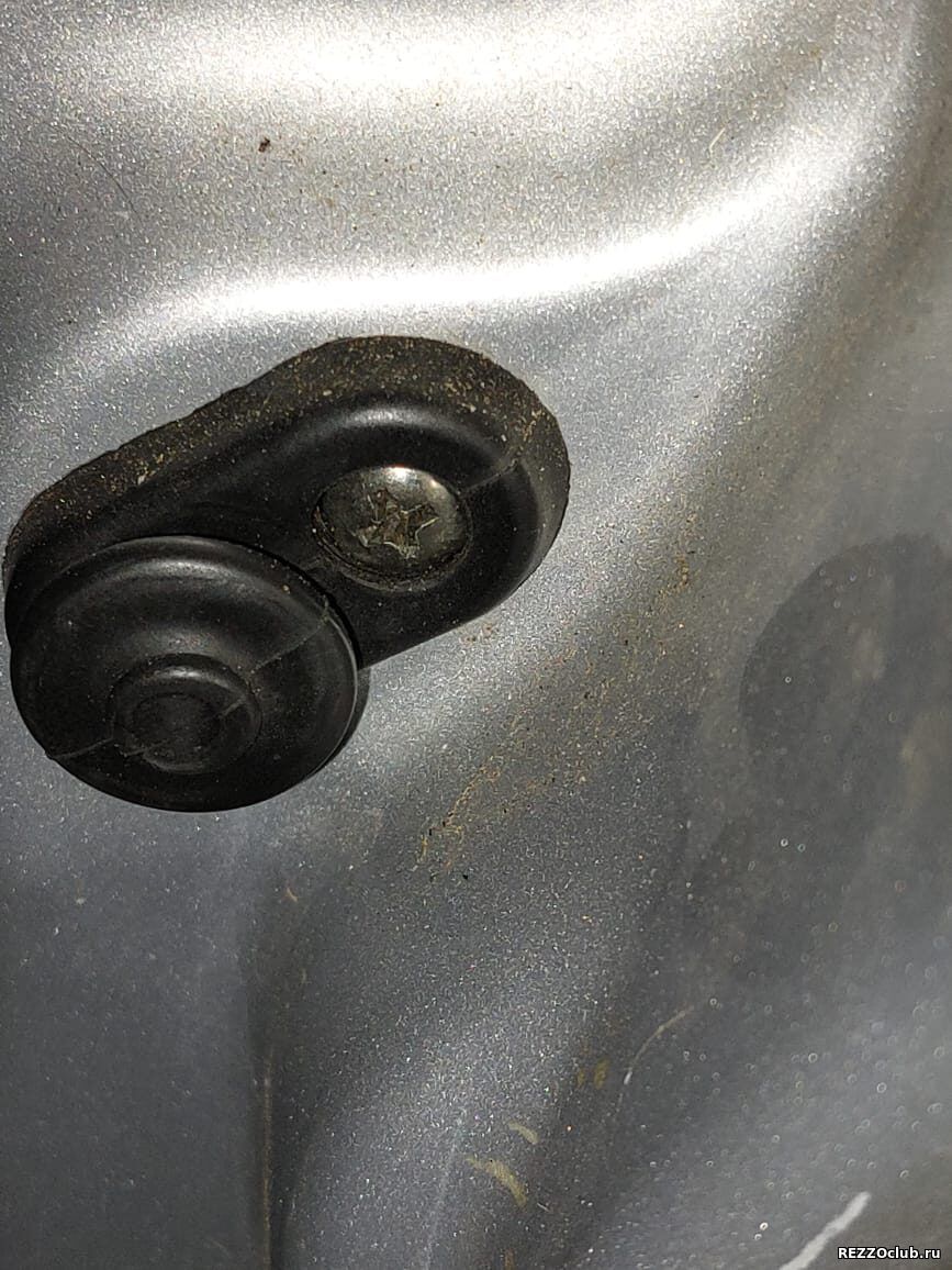

да  дим именно он .сейчас машина у подъезда .пошёл сфоткал .правда какая связь . во всей этой канетели не пойму . а если подробнее . то сначала я снял водительскую дверь .думал что провода в жгуте . но там всё было хорошо .поставил дверь обратно . такая х...я .что то меня подтолкнуло снять этот концевик .снял почистил .проводок там очень короткий .чуть пришлось подёргать конечно его . поставил и ... уже второй год .без каких ни будь глюков .да сигналка у меня не штатная .

letun087 Дата: Среда, 19.01.2022, 20:29 | Сообщение № 227 (175287 в абсолютной нумерации)
Спасибо.Понял.У меня такие же концевики.Не помню смотрел я их или нет.НО гляну
Натолкнул Валера ты меня на мысль.Первое куда полезу,так это концевик двери багажника.не всегда загорается подсветка в багажнике и салоне когда открываю багажник.Может в этом и проблемка.Хотя там конечно посложнее,концевик внутри ручки,точнее даже не ручки,а  замка...

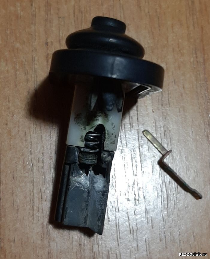

дим мож подскажешь .ну или парни кто в курсе .после закрытия машины с брелка .когда всё исправно .сигналка издаёт один пик ! и все двери блокируются .если при этом какая то одна из дверей не дозакрыта .то после первого пик ! начинает издавать несколько раз пик пик пик .сигнализируя о том что какая то дверь не закрыта .в последнее время у меня так и происходит .. но .... все двери закрыты .какое то ложное срабатывание ?? всё бы не чего . но иногда и срабатывает сигналка .да.. сигналка не штатная .концевики все проверил .кроме как в пятой двери

всё нашёл . подкапотный концевик  развалился .он двух контактный .отсоеденил его .и сигналка заработала в штатном режиме . мож кто номерок знает ? . или аналог какой ?

Да показать продавану,он сориентируется - поди не редкий эксклюзив ...

Кстати! Точь -в-точь такая же ерунда. Подкапотный концевик, который оплавился, но это было год или 2 назад. Его выкинул. Из-за него бывали ложные срабатывания сигналки. После удаления прошли. Учитывая, как он поплавился- предположил, что это КЗ. Откуда оно там- ХЗ.

да да . у меня тоже самое .прогоревший оплавленный фото выше . но откуда ?  . седьмой год эксплуатации .ни каких замыканий не было .проехался по магазинам . ни чего подобного не нашёл .на заказ 10-15 дней .и ценник около 700 р. однако !!! .мож кто знает более бюджетный вариант ?
