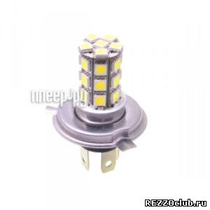

Я думаю, ничего хорошего от таких ламп в головном свете не будет. Наши отражатели спроектированы под точечный источник света, коими светодиодные лампы не являются ))) Не сможет отражатель сфокусировать правильный пучок световой.
А может кто пробовал такие?
Aiku Дата: Понедельник, 28.12.2015, 23:37 | Сообщение № 177 (144048 в абсолютной нумерации)
А не смущает отсутствие цоколя, длина от радиатора до диода, и то, что на фото мерседес, а никак не реццо?

Vadimovich Дата: Вторник, 29.12.2015, 00:12 | Сообщение № 179 (144050 в абсолютной нумерации)
http://ru.aliexpress.com/item....44.html
худой Дата: Вторник, 29.12.2015, 08:30 | Сообщение № 180 (144051 в абсолютной нумерации)
Друзья, вы поймите...дело не в том, какую лампу ставить, дело в самих фарах, сама конструкция фиговая в плане оптики... Если бы всё было так легко, то почему тогда сами автопроизводители не идут таким путём?
