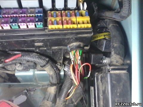

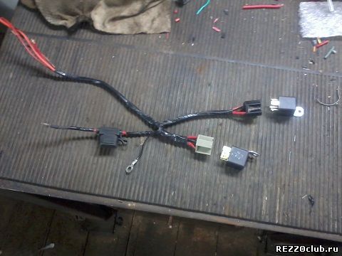

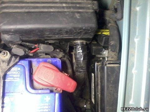

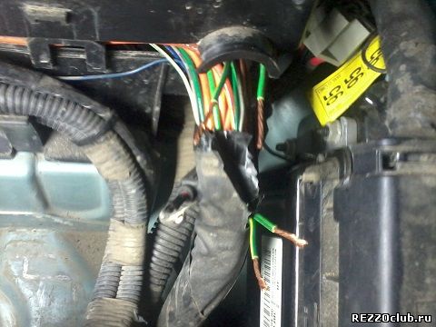

фото
Прикрепления: 3079709.jpg (75.9 Kb) · 3792656.jpg (62.5 Kb) · 8967363.jpg (79.8 Kb) · 7201600.jpg (68.4 Kb)
valkrajushkin Дата: Пятница, 04.03.2016, 21:31 | Сообщение № 199 (146158 в абсолютной нумерации)
спасибо
