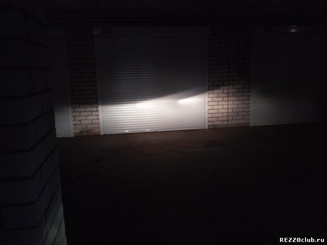

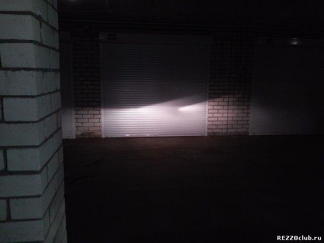

не дает покоя слабый ближний, сегодня померил напряжение на лампах при заведенном двигателе
-12.8 вольт маловато так как на батареи 14.2
взял и врезал пару реле разгрузив переключатель света, итог на лампе 13.95 вольт, отлично!
Если интересно делал несколько снимков как разместил и подключил реле
Ночная поездка показала положительный эффект!
