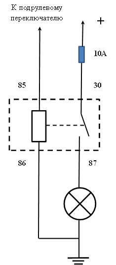

Я тоже померил. на АКБ 12,5, на лампах 10,5 и10,3. На заведенном авто АКБ 14,1, на фарах 12,05 и 12,1. Прозвонил всю проводку. падение напряжение начинается еще на предохранителях до реле, после подрулевого еще меньше. Прозвонил цепи омметром - показания 0,5 Ом. похоже происходит потеря напряжения на площадях контактов и сечении проводов. Плюнул и подключил ближний свет через реле. Свет реально стал ярче.
Можно схему?

Схему нашел в инете по моему на форуме фольксвагена. Они через реле и дальний и ближний подключали. Делал все просто. Купил две колодки  с крышками,  под ножевые предохранители для ВАЗовских машин, два предохранителя по 10А, два силовых реле на 40А, две колодки с обжатыми клеммами, то есть провода уже торчали в колодках. По одному проводу с каждого предохранителя обжал в одну клемму под болт. С плюсовой клеммы АКБ вынул пластмассовую хрень и в отверстие болтом прикрутил клемму предохранителей. К второму проводу предохранителя скруткой присоединил провод колодки реле с 30  контакту. Жгут провода на фару (он подключен к блоку фары близе к радиатору, обмотан изолентой) аккуратно вскрыл. Отступив какое то расстояние (что-бы не вплотную к разъему) разрезал провод, идущий на ближний свет. В жгуте толстых проводов два. Резать желто-зеленый в левом (для левой фары) и бело-зеленый в правом (для правой фары) жгуте. конец провода, идущий к разъему фары подсоединил скруткой к проводу 87 колодки реле. Из оставшихся двух проводов колодки реле один соединил к второму концу разрезанного провода ближнего света, второй прикрутил к массе. Завел авто, померил напряжение: АКБ - 14,2в, лампа 13,6в.
Прикрепления: 5312277.png (9.2 Kb)
