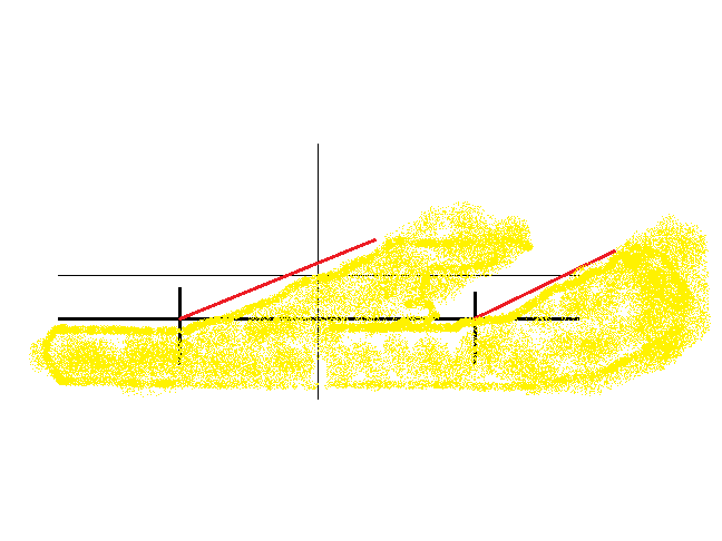

Попробую описать процедуру регулировки:
1. Автомобиль устанавливаешь перпендикулярно гаражу ( стенке дома, глухого забора), на ровном месте, на расстоянии 5 метров, автомобиль должен быть порожний но запрвлен.
2. На гараже (доме, заборе) проводишь вертикальную черту (мелом), примерно разделяющею по середине автомобиль, поперек этой черты проводишь горизонтальную линию на высоте от пола (земли) равной высоте центра фар машины от этого пола (земли), ниже этой черты на расстоянии 7 см проводишь еще одну горизонтальную линию, измеряешь расстояние между центрами фар и переносишь это расстояние на нижнею черту центруя по вертикальной линии проводишь две вертикальные линии (как на бинокле smile ). Все! Экран готов.
3. Включаешь ближний свет, салонный регулятор устанавливаешь в 0.
4. По очереди закрываешь фары тряпкой ( фанерой) и регулируешь винтами на фаре так чтобы световой угол попал в перекрестье "бинокля", для правой фары правый и левой -левый. При этом контролируешь чтобы горизонтальная граница светотени проходила по нижней горизонтальной линии.
Все!!! Ездишь и удивляешься как хорошо стали светить фары и некого не слепишь.
Прикрепления: 7795021.png (28.5 Kb)
