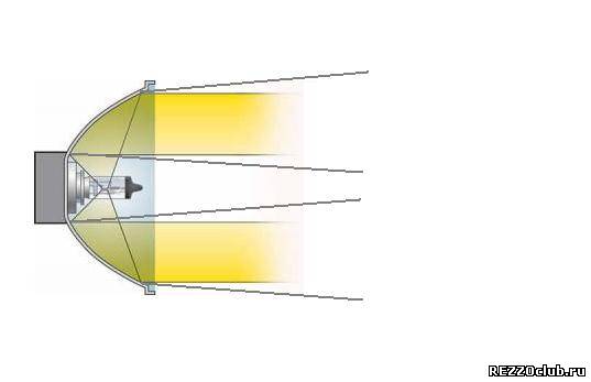

А вот здесь даже с рисунками.
И если даже в самом нижнем положении ДС продолжает слепить встречных, то это говорит о нарушении регулировки фары - фара просто "задрана вверх", и ее надо регулировать.

ovomaxat Дата: Воскресенье, 10.10.2010, 21:38 | Сообщение № 37 (79984 в абсолютной нумерации)

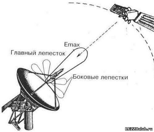

На том рисунке, как я заметил, нарисован "лазер". Ведь есть такая наука, как распространение волн. Даже у спутниковой антенны, у которой парабола близка к идеальной, есть "диаграмма направленности" которая имеет конусообразную форму, причем с боковыми лепестками.
По этому дальний свет распространяется от фары примерно так
и соответственно будет слепить.
