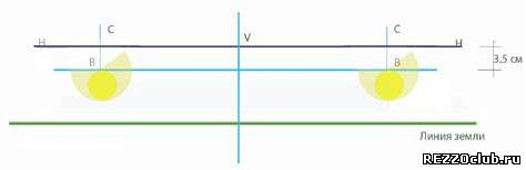

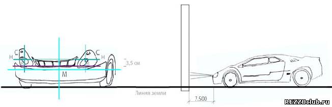

Привет,вот способ настройки фар.
Прикрепления: 2006055.jpg (16.8 Kb) · 3836108.jpg (7.4 Kb)
