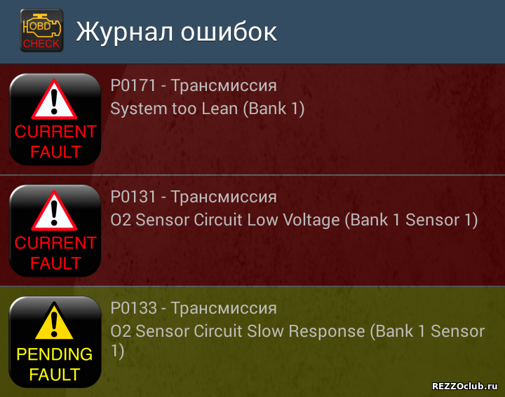

Выдает периодически вот такие ошибки. P0131, P0171.
Коптит из выхлопной. Каталитический нейтрализатор не убран. Прошивка видимо сток. С чего начать копать?

mihaz Дата: Пятница, 14.10.2016, 07:54 | Сообщение № 99 (151596 в абсолютной нумерации)
Сообщений: 1754
У меня тоже Р0131 выдавала периодически, сменил заправку, больше ошибка не проявлялась...
aleks614 Дата: Пятница, 14.10.2016, 12:45 | Сообщение № 100 (151603 в абсолютной нумерации)
Сообщений: 53
Российская Федерация -  Пермь
На форуме с 23.07.2013
Пользователь № 11353
Бывало раньше из за бензина тоже. Сейчас стабильно выдает после обнуления ошибок, чуть только поддашь газу резко или в горку когда в затяжную поднимаешся. Ну и выхлоп слегка коптит черным и пахнет специфически.
Самостоятельная замена КД оправдает себя? Или лучше в сервис?
Механик Дата: Суббота, 15.10.2016, 01:34 | Сообщение № 101 (151612 в абсолютной нумерации)
Сообщений: 5061
Главное что бы отвернулся датчик.
aleks614 Дата: Суббота, 15.10.2016, 19:09 | Сообщение № 102 (151625 в абсолютной нумерации)
Сообщений: 53
Как новый придет, буду пробовать. Заказал ngk 1918.
