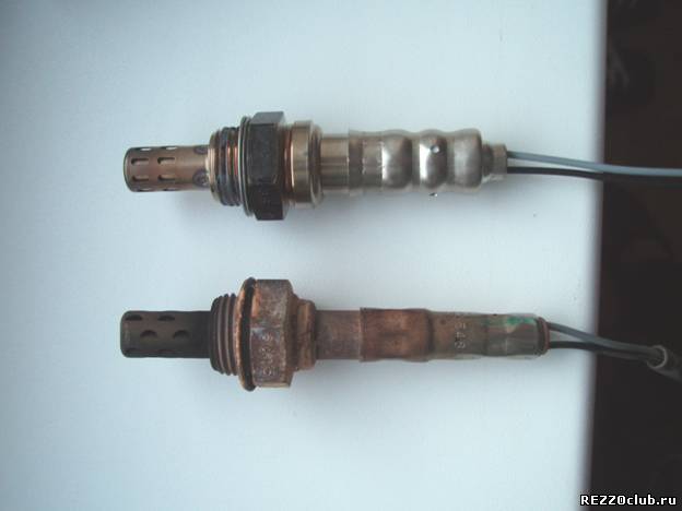

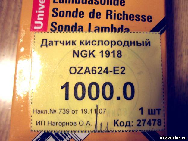

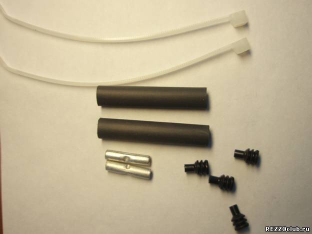

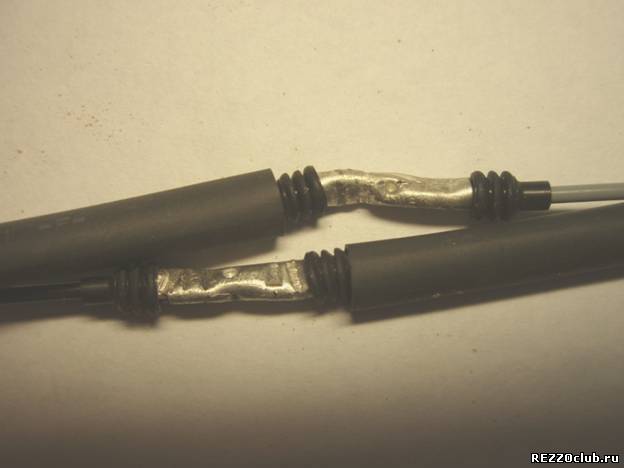

Кто знает, может ли ЭБУ вообще исключить из опроса датчик кислорода? Чек не горит, на разъединение разъёма 1-го датчика никак не реагирует, ошибку не кажет. Датчик похоже умер.
поменял датчик , проблема осталась, ЭБУ на сигнал датчика №1 не реагирует. Перезалили прошивку заводскую. Пошла реакция на датчик. Живы оба. Что было? Кстати , менял
на NGK.
В комплекте набор для соединения.
Отворачивал ключом для задних стоек ваз2109(только срезал на разъёме одну направляющую, чтобы он пролез в ключ).
