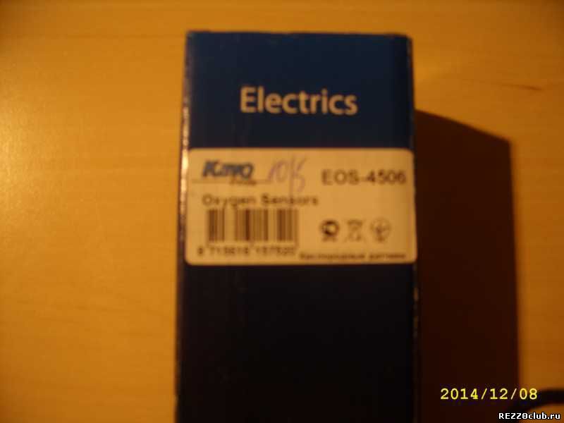

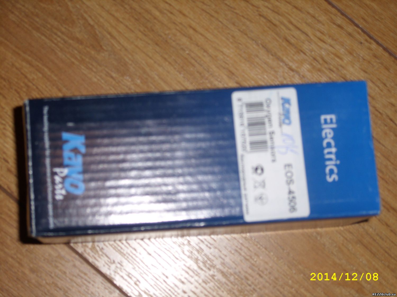

val1 Дата: Понедельник, 08.12.2014, 20:22 | Сообщение № 51 (135142 в абсолютной нумерации)
Dusty79, Извини, в гараж вчера не попал фотки коробочки с наименованием размещаю. Цена вопроса с моей скидкой была где то 1600 в сентябре. Тел магазина 9056186464. Магазин нормальный,  брал у них запчасти почти 5 лет. Подвохов не было.
Прикрепления: 5754313.jpg (116.8 Kb) · 4307933.jpg (17.2 Kb)
val1 Дата: Понедельник, 08.12.2014, 20:26 | Сообщение № 52 (135143 в абсолютной нумерации)
Блин, фотик глючит фирма Kavo parts   (Корея) Ocygen Sensors EOS-4506
