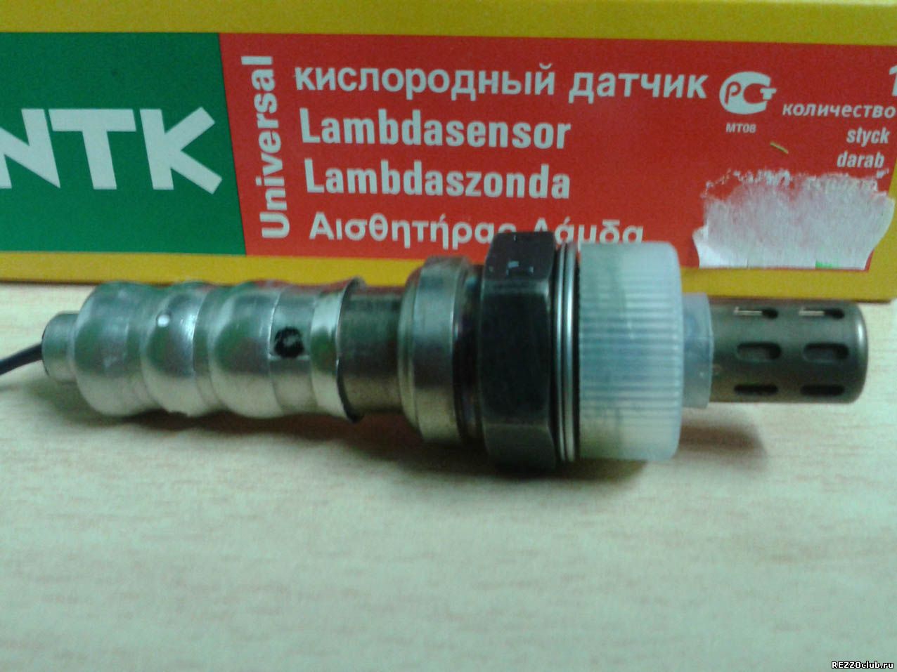

leppa Дата: Четверг, 01.10.2015, 19:55 | Сообщение № 71 (141899 в абсолютной нумерации)
Сообщений: 2286
В планах поменять верхний ДК, для чего был приобретен универсальный NGK 1918.
Я так понимаю что каких либо заморочек с заменой нет - обрезал провода, выкрутил старый, ввернул новый, по цвету проводов соединил обрезанные с новыми и ездий радуйся. Или чего то упустил из виду?
Прикрепления: 0336885.jpg (162.3 Kb)
iurik168 Дата: Четверг, 01.10.2015, 20:16 | Сообщение № 72 (141900 в абсолютной нумерации)
Всё правильно.
