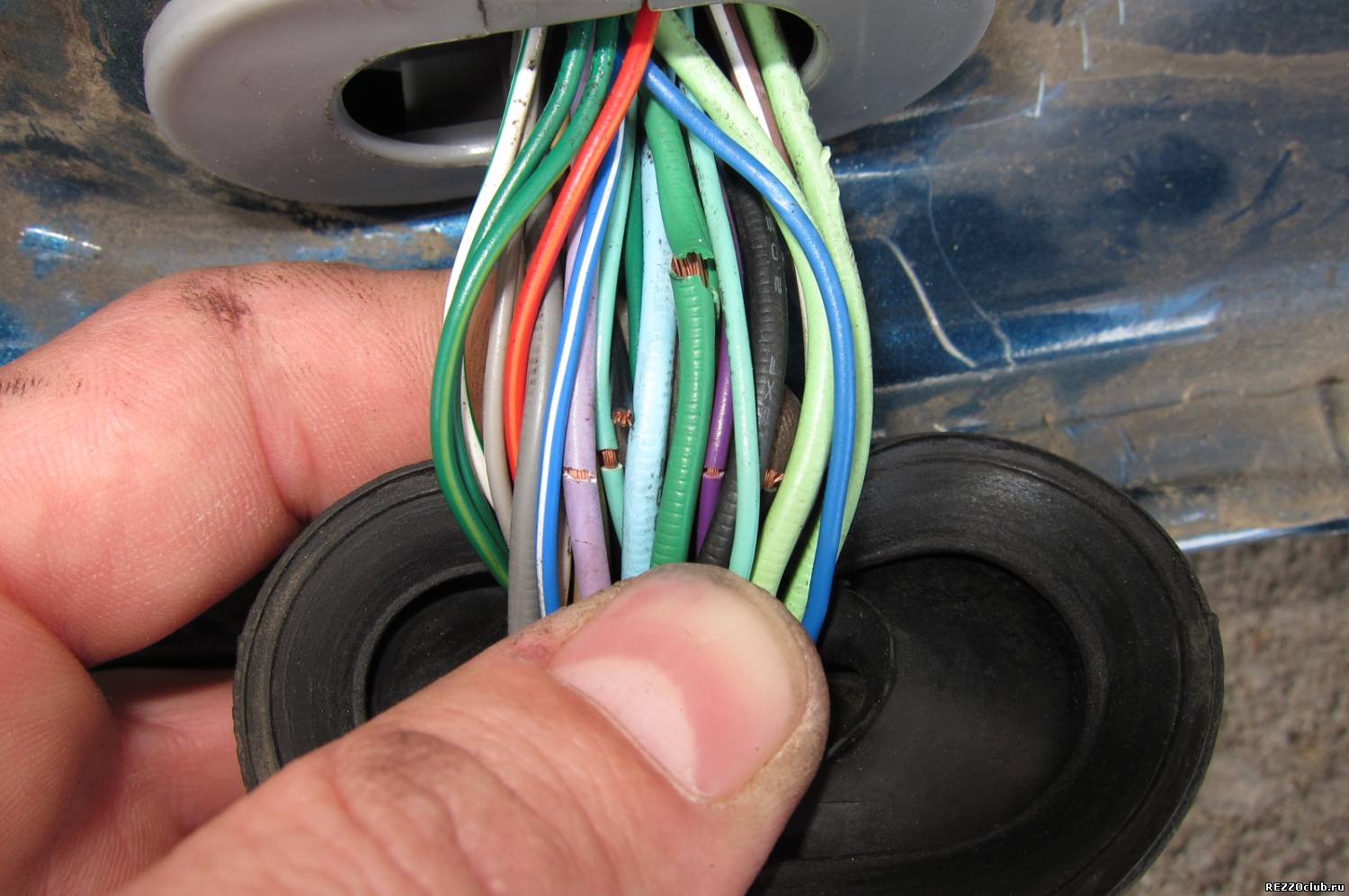

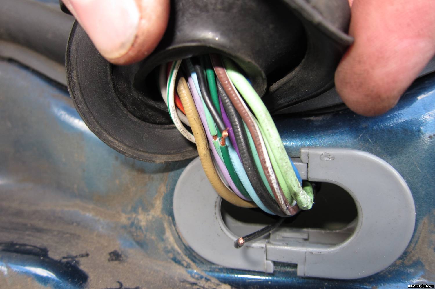

SKYWATCHER Дата: Суббота, 11.06.2011, 16:39 | Сообщение № 15 (93642 в абсолютной нумерации)
Разобрался я со своей проблеммой. Как и предпологалось - разрыв проводов в резиновой гофре. А машине только 3 года!
Снял дверь, где был розрыв впаял провод длинной 10см. Где только лопнула изоляция замотал изолентой. Если глюкнет ещё раз буду перепаивать все провода.
Прикрепления: 7239706.jpg (121.4 Kb) · 5040252.jpg (141.3 Kb)
