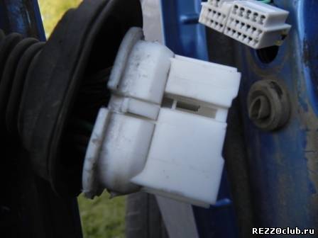

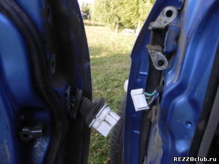

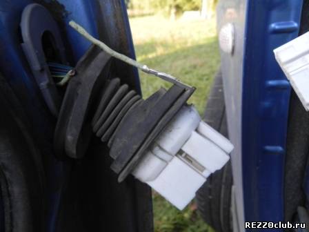

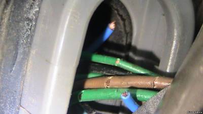

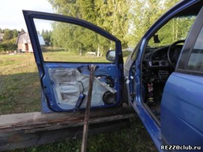

Вот и у меня возникли проблемы с проводами в гофре между водительской дверью и стойкой. Очень даже правы те кто пишет что нужно снять дверь, так проще и быстрее.
Прикрепления: 0566082.jpg (106.4 Kb) · 6230360.jpg (99.9 Kb) · 6001234.jpg (77.6 Kb) · 8637507.jpg (85.8 Kb)
викторрр Дата: Пятница, 26.08.2011, 22:24 | Сообщение № 17 (96068 в абсолютной нумерации)
Сообщений: 514
На форуме с 23.01.2010
Пользователь № 2604
Разорвать до конца. Одеть термокембрик подходящего диаметра. Спаять и нагреть термокембрик феном. Будет лучше старого и еще послужит.
AlexIz Дата: Пятница, 26.08.2011, 22:25 | Сообщение № 18 (96069 в абсолютной нумерации)
Да, бестолковая конструкция. Надо выкидывать разъём и делать мягкое соединения. Думается, что проблема решится раз и до замены двери. smile
vadgorev Дата: Пятница, 26.08.2011, 23:00 | Сообщение № 19 (96071 в абсолютной нумерации)
Quote (викторрр)
Не согласен! Там и так короткий отрезок на котором происходит сгибание проводов, пайкой еще больше укоротишь длину провода для сгиба, как следствие рядом с пайкой обломится.
Quote (AlexIz)
Убрав разъем проблему не решишь, длины провода не прибавится и так же будут гнутся под углом. И еще, обратил внимание что оплетка провода очень жесткая, то ли от рождения то ли от наших морозов.
В идеале нужно чтобы соединение между стойками и дверью было буквой Z, тогда провода работают на скручивание а не на сгиб.
Для нашей машинки выход, менять провода на провода с мягкой оплеткой, какие это провода не знаю, буду искать.
PS: Все написанное мной взято из личной практики а не из теории.
