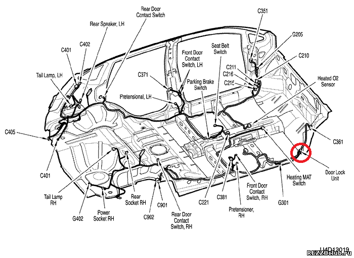

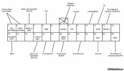

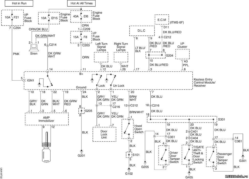

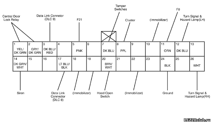

Ivan_ko Дата: Среда, 20.07.2016, 20:39 | Сообщение № 45 (150143 в абсолютной нумерации)
Сообщений: 426
На форуме с 10.05.2014
Пользователь № 12911
svetoi555, там аж ТРИ предохранителя. Вот схема противоугонки и центрального замка с иммобилом, проверте. На самом деле все может быть и в разъеме на блоке. Конкретно сигнал на солиноиды, если я не ошибаюсь, висит на контактах 1 и 2. Попробуйте подрыгать их, может отошли.
P.S. Блок "Door Lock Unit" расположен в салоне, в районе основания правой передней стойки. Вот картинка.
