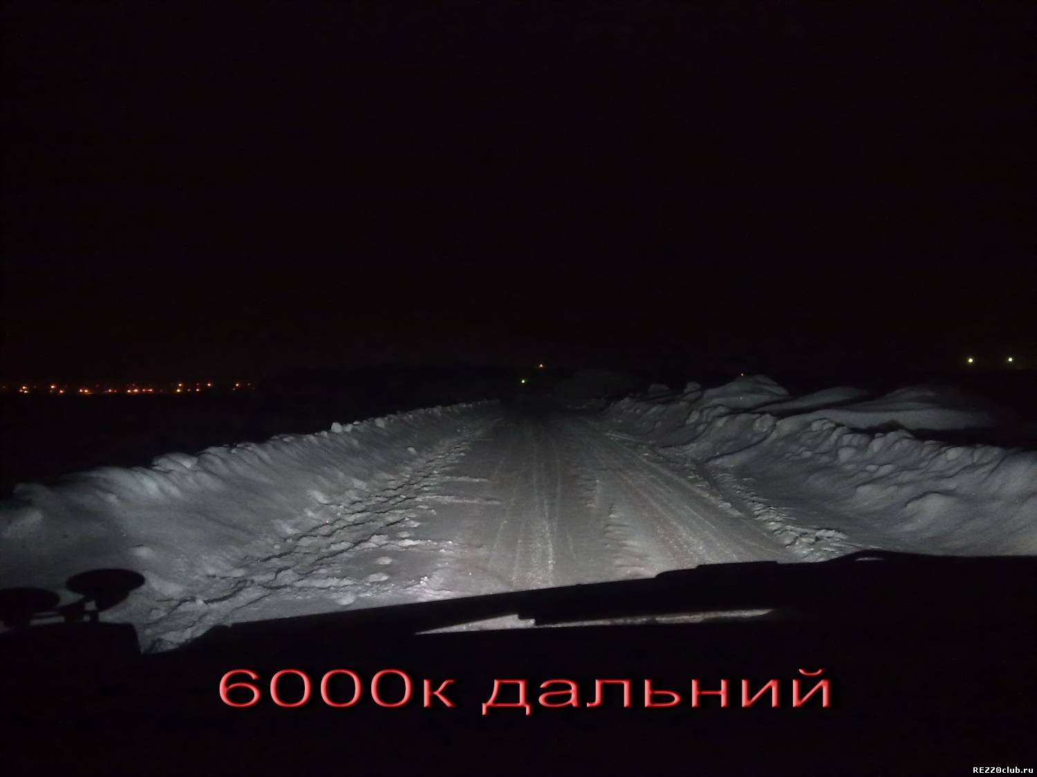

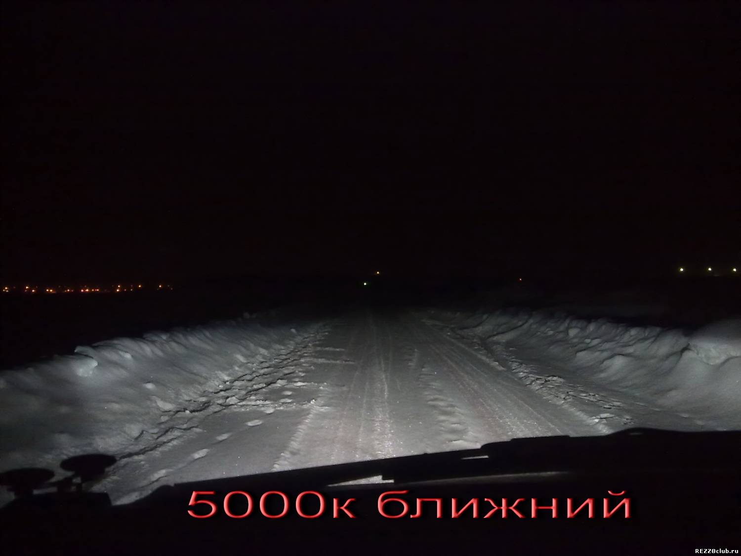

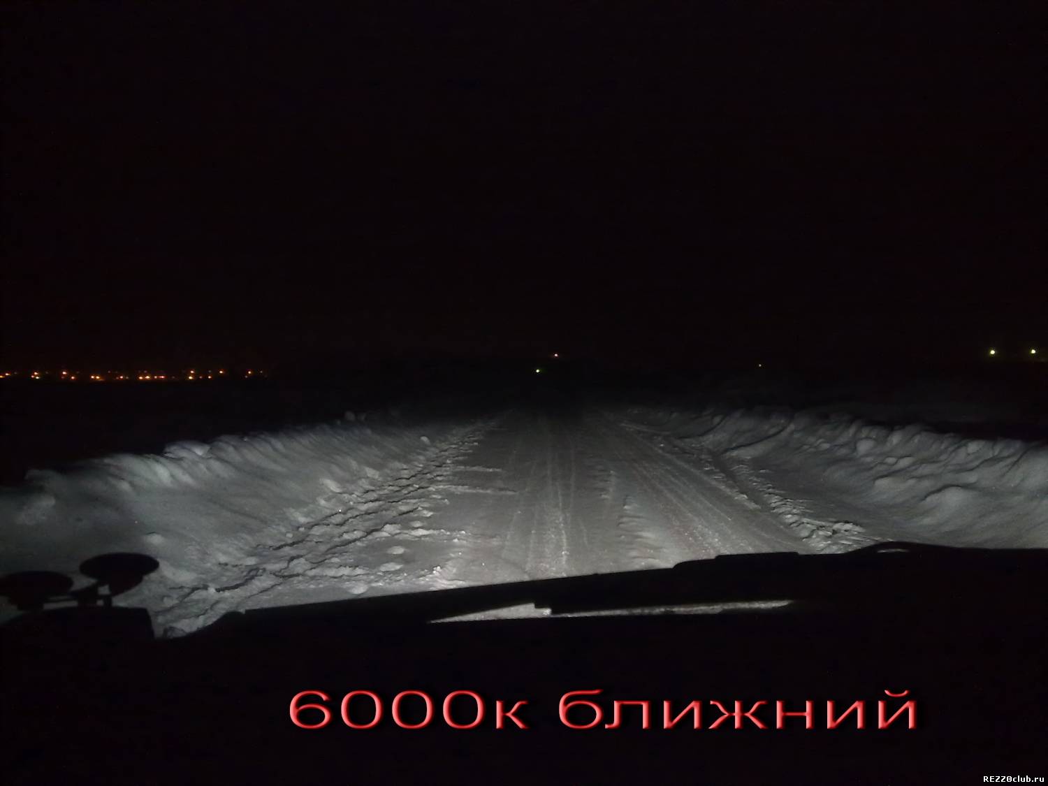

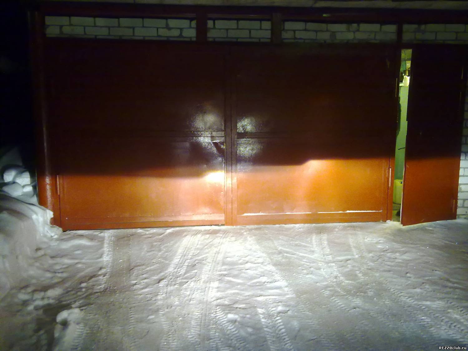

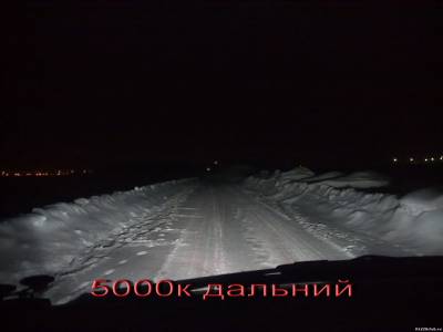

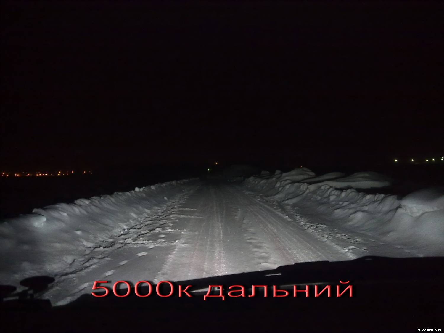

алексей728 Дата: Вторник, 02.02.2010, 19:20 | Сообщение № 116 (66126 в абсолютной нумерации)
Quote (AlexIz)
Интересно, как можно в домашних условиях добиться такой точности
Насчет точности в домашних условиях при наличии инструментов и измерителей можно добиться плюс минус. Такие в наличии есть у меня. А на заводах особенно на наших при наличии супер оборудования где точность?
Quote (Gluck)
Ещё более интересно, где же всё-таки фотографии результата..
Извините и выкладываю.
После переноса шторки свет на левой фаре ушел в низ. Правая после переноса, но отрегулирована по высоте. Разница подъема шторки видно.
Переносом шторки , хотел добиться улучшения дальнего и это у меня получилось. Чем я очень доволен biggrin Разница в световом потоке по лампам на фото не сильно заметна.Тестировал свет 6000к он для красоты. 5000к нормально. Скоро подвезут Филипсы 4300к поставлю их и на этом по линзам все будет окей. Проводку и блоки я уже поставил под D2S. Лампы сейчас стоят тоже D2S корейки. Сам перенос шторки я не фоткал в этой ветке инфы и так хватает.
f0X, Подскажи название герметика такого же состава. Который в фарах используется(при нагревании эластичный, при охлаждении твердый) .
Прикрепления: 5556128.jpg (124.5 Kb) · 9771958.jpg (67.8 Kb) · 3820448.jpg (70.7 Kb) · 4786364.jpg (70.8 Kb) · 2987120.jpg (73.4 Kb)
